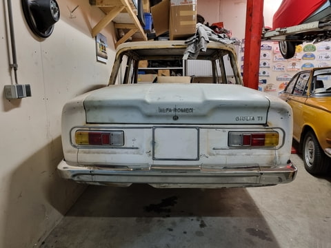

Vandaag de Giulia op een frame geplaatst zodat de auto makkelijk te verplaatsen is. Nu kan ik alles gaan pas maken en compleet maken.

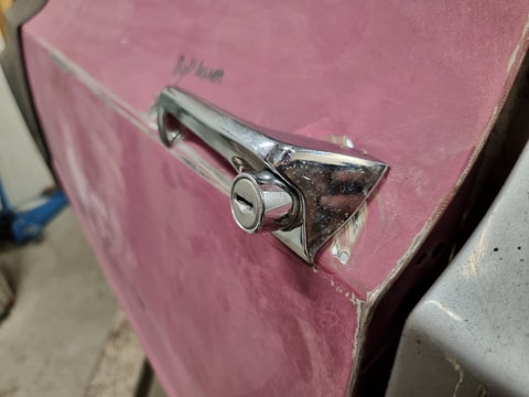

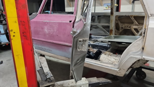

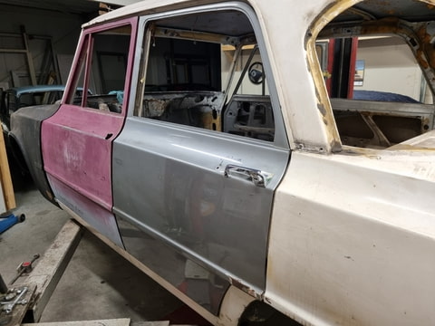

Ik heb lang gezocht, vooral linksvoor was lastig, 4 harde en geen verprutste deuren.
Nu ben ik de deuren aan het pasmaken/afhangen zodat de plaatwerker geen gekke zaken moet doen. Ze worden gestraald en in de epoxy gezet, net zoals de motor en koffer klep.
Er komen kleine Giulia deurgrepen op de deuren, dus er moeten wat gaatjes worden omgezet.

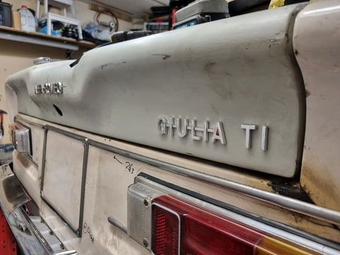

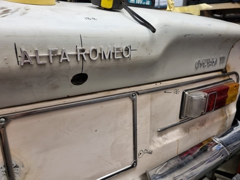

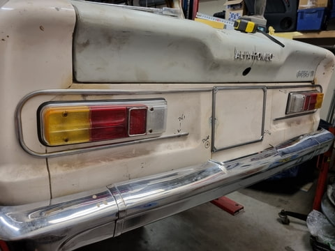

Aan de achterkant ben ik ook aan het boren geweest, lijstjes en belettering pasgemaakt en definitief een plaats gegeven.

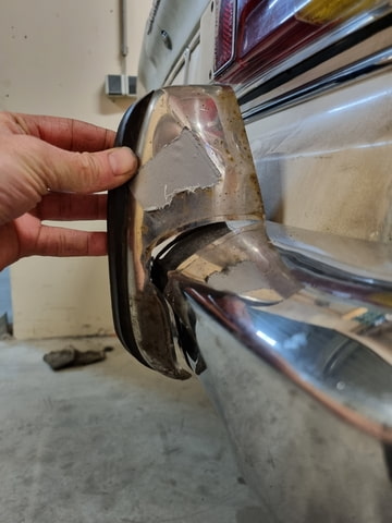

De achterbumper is nog een uitzoek werk welk type/rozetten ik moet hebben.
En ik zoek nog kleine deurgreepjes voor achter links en rechts.

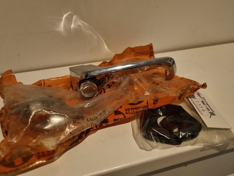

Gevonden! NOS, links en rechts achter.
Nu kan ik de portiersloten afbouwen.

Met de Giulia ben ik langzaam aan bezig om alles klaar te maken voor de plaatwerker, de deuren ben ik aan het afhangen en de kofferklep, inclusief logo's en lijstjes. Alle sloten ben ik aan het monteren. Dan rest alleen nog het front wat in elkaar moet worden gezet.
Ik moet alleen nog even de juiste bumperrozetten vinden aan de achterzijde.
