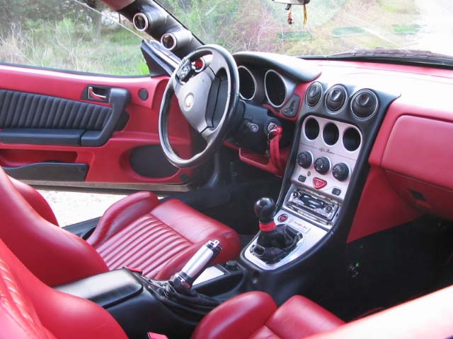

zo jan 20, 2013 12:47
Ik zou persoonlijk geen rode vloerbedekking plaatsen,ik denk dat het dan "to much" wordt.
Zoals Jens zegt lijkt 't me juist wel gaaf, een Italiaanse (sport)auto moet eigenlijk een beetje ordinair interieur hebben. Kijk maar eens naar de iets oudere Maserati's (m.n. Biturbo's en QP) en Lancia's (Kappa, Thesis)
Welke kleur had jij dan in gedachten?
Ik heb ook wel eens gekeken voor een zwarte vloerbedekking of de grijze te behouden, maar kan daar geen foto's van vinden hoe dat zou staan.
Bedoeling is om het zo te maken:
Dit kan dus ook:
Met zwarte vloerbedekking (maar als ik het goed zie een Bluestyle-dash)
'07 Saab 9-7X 5.3i V8

zo jan 20, 2013 13:32
Ik zou zelf voor zwarte vloerbedekking gaan denk ik.

RE: Veloce's GT Veloce 3.0 V6 24v
zo jan 20, 2013 13:43
Allebei mooi, de zwarte is misschien iets makkelijker te vinden. Als ik het zwarte erin had zitten zou ik het niet omruilen voor een rood exemplaar, en andersom dan ook weer :D

zo jan 20, 2013 14:53
Ik zou voor rood gaan omdat het een mooi geheel vormt :D

zo jan 20, 2013 18:19
Dat is ook mijn idee. :-)
Maar als iemand foto's heeft van een rood interieur met grijze vloerbedekking (die zit er nu namelijk al in), dan houd ik me uiteraard aanbevolen. 8)
Zwarte vloer staat m.i. beter als je echt een Redstyle interieur hebt, met het volledig rode dashboard/deurpanelen.

zo jan 20, 2013 19:27
Dat dus :D
