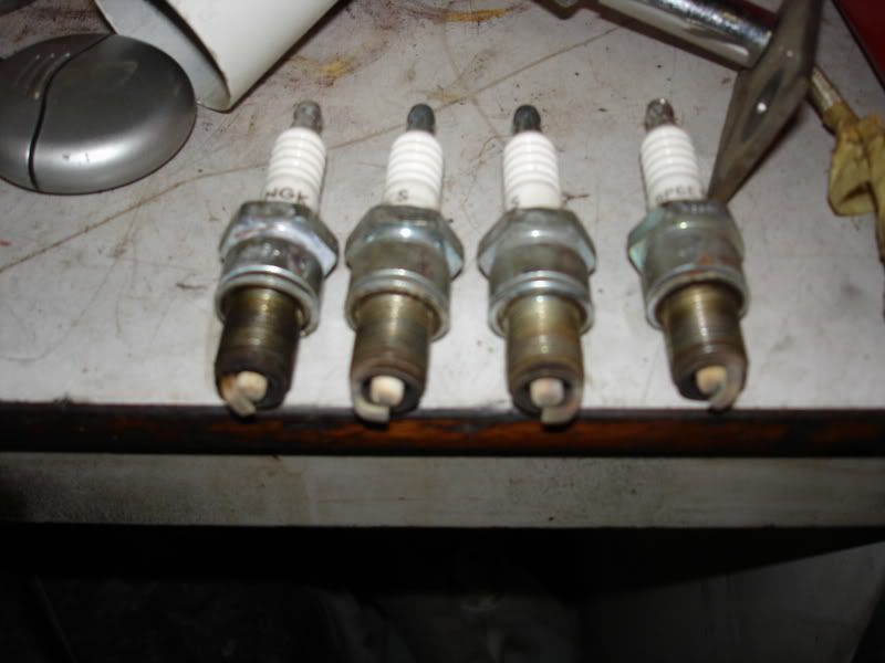

Bougies eruit gehaald, allemaal hetzelfde:
Ook hebben we perslucht gezet op de cilinders (ong. 8,5 bar) met de zuigers op BDP, geen bellen in het koelwater. Dop van expansievat werkt toch goed, verder nergens lekkages kunnen vinden. Vreemd.

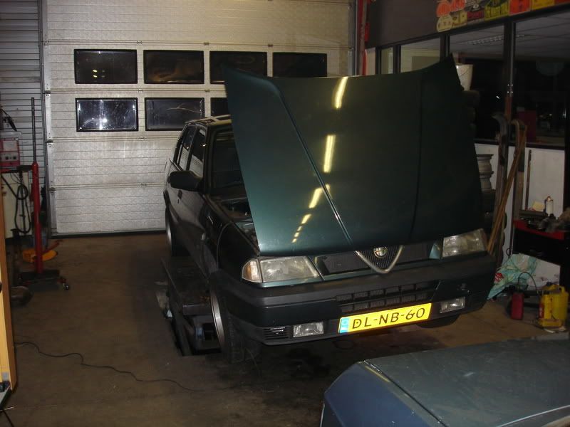

Sfeer fotootjes:
Brughelften zit hoogte verschil in, daarom hangt hij zo scheef.

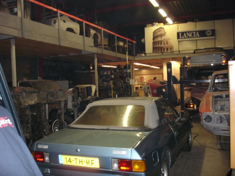

Voor de Lancia-adept een natte droom: we hebben gewerkt bij Vincenzo in Heteren:
