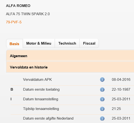

Gebrek aan brug hier ten huyze had mij doen besluiten de hulp van de de- en mon-tagebaardmans in te roepen en de theoretische onderbouwing hier ten forumsch opgedaan kwam zeer goed van pas... uiteindelijk zijn de reeds aanwezige klauwen gewoon blijven zitten want ze waren gangbaar genoeg te krijgen dus kwam ik weg met nieuwe schijven, blokken en, voor het goede fatsoen, een nieuwe pennenset.
Het is natuurlijk niet de eerste keer dat baardmans divers gereedschap ter hand neemt dus de boel op zijn gevoel afgesteld... achteruit de brug weer af... meteen weer vooruit op de remmenbank... en zowel links als rechts exact 615 RKE's... bizar nauwkeurig gelijk dus... goed voor grote grijnzen op 2 gezichten... helaasch geen ploatie geschoten... noch van het display.. noch van de grijnzen...
Moest, wegens weigerachtige controlelampjes, nog wel even het schakelaars van de mistlampen verwijderen voor het geval er een steekproef zou komen maar dat was het dan ook...
Vanochtend de boel ter herkeuring aangeboden et voila!
