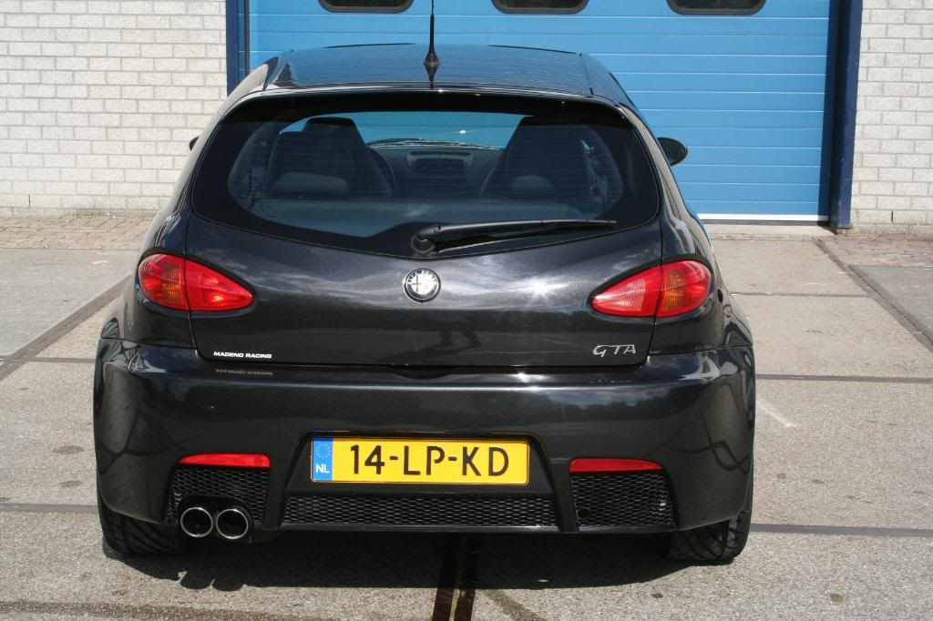

RE: Tjoenen 156 GTA
vr mar 06, 2009 12:17
Antwoord op de 295Pk :wink:
Je neemt een complete RVS supersprint uitlaat incl. spruitstukken, dat scheelt 2 katjes.
Past de luchtinlaat aan.
Andere nokstokken en aanpassen van de computer.
Verder nog een Madeno onderstel ,Torsen diff enz. om alles in goede banen te leiden.
Ik heb de uitdraai van Madeno Racing wel liggen. Ben pas verhuisd dus moet hem even opzoeken zit ergens in de dozen.
Martin, zoek in Park Allemansgeest en je vind hem!
