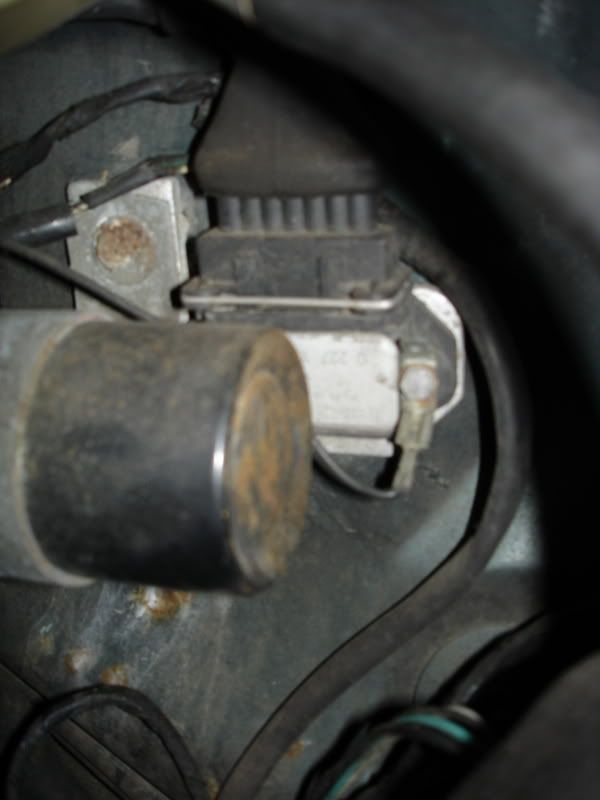

Bobine en moduul zijn al vervangen. Moduul ziet er zo uit:
Enige wat er nog niet vervangen is van het hoogspanning gedeelte is de verdeler en rotor. Staat nu als eerst op mijn lijstje, maar het is allemaal niet gratis hè..
Wat is verder precies de functie van de Hall sensor. Heeft deze vervangen zin?

Bedoel je de Hall sensor op de verdeler? Die geeft de positie van de verdeler door aan de module.
Ja die bedoel ik. Kan deze er ook iets mee te maken hebben? Anders vervang ik die ook.
