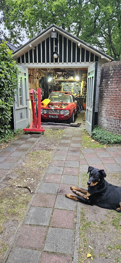

Ik ga het blok er met een goede motortakel in een krappe garage (wel met hoogte) uittakelen. In princiepe met de bak er aan. Heb vrijwel alles los. Inclusief stabi en stuurtang.
Hoeveel ruimte heb je ongeveer onder de auto nodig om blok + bak te kunnen kantelen en hijsen....?

Ik denk dat het theoretisch qua ruimte onder de auto wel zou lukken zonder de auto op te bokken.
Praktisch blijft de versnellingbak altijd wel een keer haken en is het makkelijk om de voorkant op te bokken zodat je even onder de auto kan duiken om de versnellingsbak te geleiden.
Wat oude dekens over de voorschermen en de neus is ook fijn.

Voorkant op de grond gaat, achterkant zo hoog als praktisch mogelijk. Dekens en karton over de voorkant van de carrosserie en takelen maar.

Ik heb uiteindelijk het blok en de bak los van elkaar uit de auto gehaald i.v.m. beperkte ruimte in mijn garage. (Kan niet rijden met de morortakel omdat maar klein gedeelte garage hoog genoeg is) Het geheel er uit takelen terwijl de auto op de grond staat is onmogenlijk. Kont omhoog lijkt me i.d.d. de beste oplossing.
