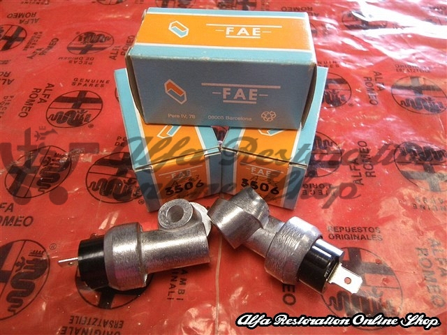

Het 'dobbelsteentje-met-gat' heb ik inderdaad wel eens op een TS gezien, maar ook een ander model wat je ook op een 33 ziet heb ik daar wel eens aangetroffen en dat werkt ook - maar zo uit het hoofd is die voor het lampje (plaatje gejat van alfa-restoration.co.uk):
Op een originele 75 V6 heb je ook een handvol sensoren, en die wonen allemaal in de 'ring' in het thermostaat/waterpomp-assembly. Volgens mij zijn die fysiek deels anders dan die dingen achterin de kop van een TS. Volgens mij is het ook een beetje een (losse) conventie dat zulke sensoren grofweg dezelfde NTC-karakteristiek hebben dus in die zin zouden ze uitwisselbaar moeten zijn.
Gejat van alfaowner.com:
Wat ik zelf altijd doe is in ieder geval de weerstand van de sensor meten bij koude en warme motor, dan weet je of die tenminste werkt. Ik heb het NTC-tabelletje even niet bij de hand, maar je kunt natuurlijk ook met een paar weerstandjes tegen de contrastekker aan prikken en kijken of de meter sjoege geeft.
