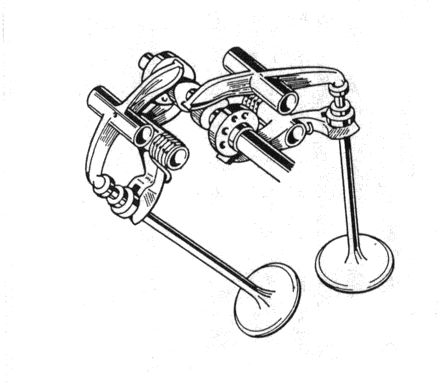

Afbeelding Kijk mama, zonder klepveren! Fietsen dus... Motorfietsen om exact te zijn. Of toch niet helemaal zonder veren? De veren zijn nodig om zweven te voorkomen bij hogere toerentallen. Waarschijnlijk zitten de valves niet rechtstreeks aan de solenoid vast... Dus toch een klepveertje. Ben benieuwd of dit op werkelijke schaal ook functioneert. In de F1 zijn ze er toch mee bezig?

Mooi man Dirk ! Desmo = mooie techniek, helaas ingehaald door klepveren.... En ga nu naar de keuken, ontbloot je bovenlijf en gesel jezelf voor het wegdoen van je Ducati's ! :wink:
(Zei hij die zich door zowel moeder als vriendin het motorrijden laat ontzeggen.. )
Ik denk dat de kleppen niet vast kunnen zitten, omdat de spoel hem dan niet snel genoeg terugtrekt...
