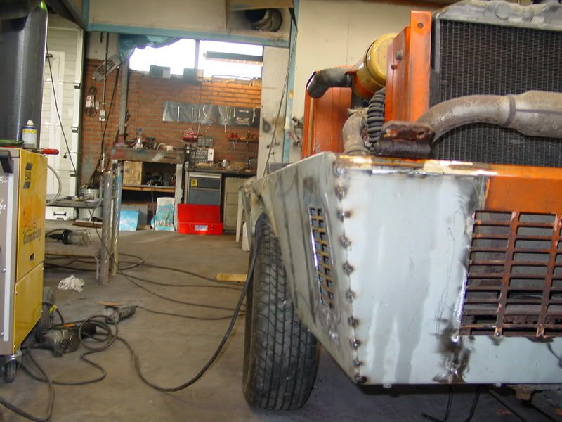

Of bij Ad Eggebeen, in Terneuzen. Zit achter van Oeveren Mercedes (frappant he :lol: )Levenrancier van oa Esab>goed spul! Esab compact 250 bv is een prima apparaat voor den lassende hobbyist, kan op zowel 220 als 380 V.
ESAB is voor de profi.....Absoluut geen hobbybob....Dat is meer een cebora (overigens best ok)
Hee fRank......Lekker apparaatje hè? zie links...
