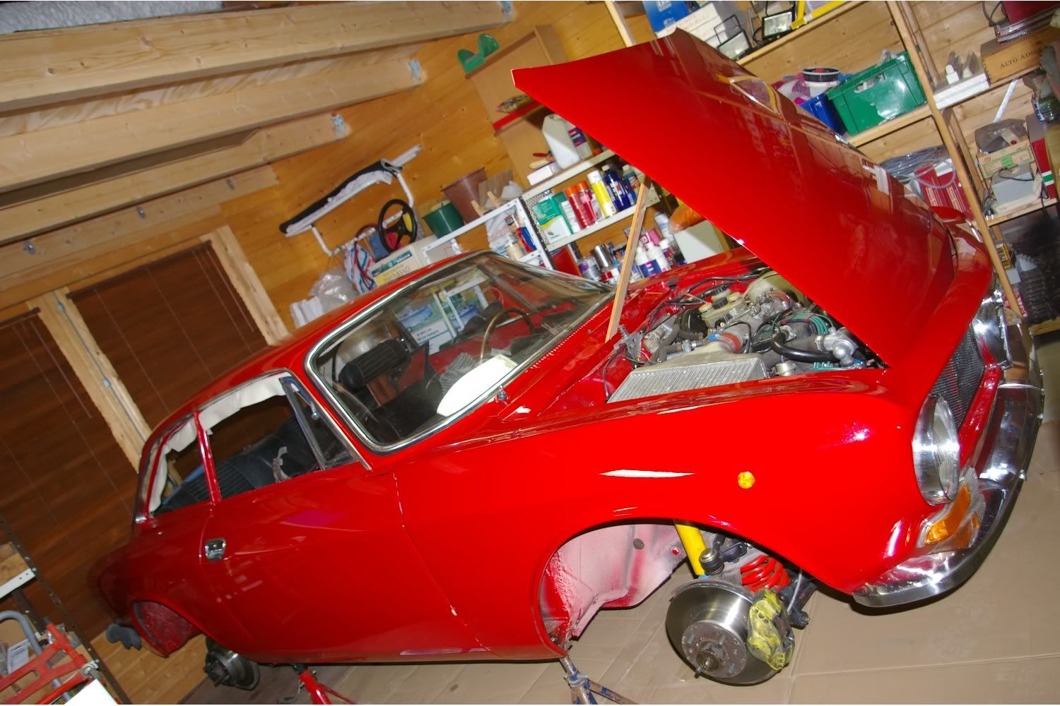

En hoppakee hij werkt helemaal naar onze wens.
't frame is absoluut 100% stabiel, in de hoogste stand zit er in de gehele auto geen enkele beweging.
Deze uitvoering werkt ook met een gewone ht&k boormachine zonder hoge en lage snelheid.
De tijd dat nodig is om de Auto omhoog te krijgen is ongeveer 1 minuut.
Volgende week wordt wat mij betreft met de serie gestart.

Die assteunen waren voor mij juist de aanleiding om wat anders te willen.
Heb er zelf een minder veilige ervaring mee, was blij dat ik er niet onder lag....
De tijd dat je met assteunen bezig bent...(met de lift in 1:10 min op 60 cm Hoogte tpv de wielen 90 cm)
Assteunen krijg je op een veilig werkbare hoogte niet hoger dan een 40 cm
Met de drempels gebeurd niets, met mijn Giulia diverse keren op en neer geweest dat de buitenkant drempel nog niet vast zit.
dus allemaal losse plaat aan de onderzijde, geen vervorming.
Draagvlak heeft een lengte van 80 cm.
