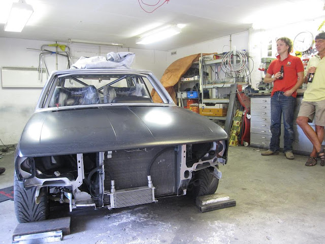

zo aug 09, 2009 11:00
he joris,
je kan ze hier de foto's van het weekend niet onthouden he :wink:
zag er echt super uit.... en nog bedankt he :D
Joris Groeneveld
Berichten: 714
RE: GIULIETTA; update 13-6-2009 plaatwerk en plastic trim
ma aug 10, 2009 21:56
Nou, echt veel heb ik niet gedaan hoor, beetje bier gezopen:
Ben met andere dingen bezig momenteel.
Pak het project wel weer intensief op na m'n vakantie.
Rapportage van de vorderingen komt dan wel weer als ik het idee heb echt een stap verder te zijn.
Grt,
Joris
scarb 3814
Giulietta 1.6 GT 1985 2.0 TS trackday racer: 2:17@CPZ(ssar_2014/2016)/2:17@TT Assen(ssar_2015)
pieter van baalen
Berichten: 2013
Locatie: mijn schuur
ma aug 10, 2009 22:29
was niks mis met dat bier hoor hahahahah
ziet er op de foto nog betre uit hahaha :wink:
