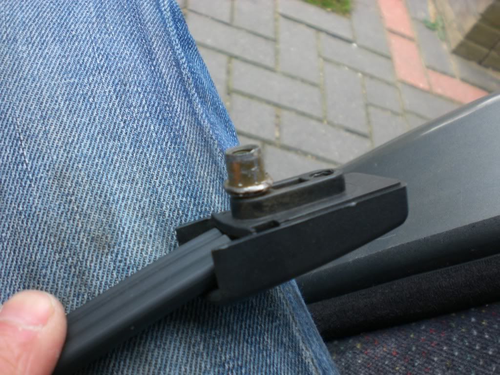

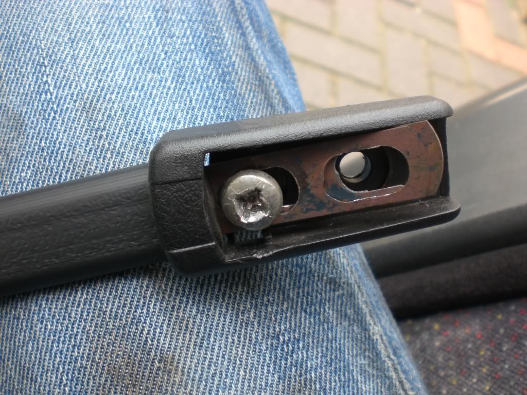

Ik ben trouwens nog op zoek naar 3 boutjes waarmee de handgreep aan het dak worden bevestigd. tevens ook nog een boutje waarmee het zonnescherm aan het dak wordt bevestigd. Iemand??

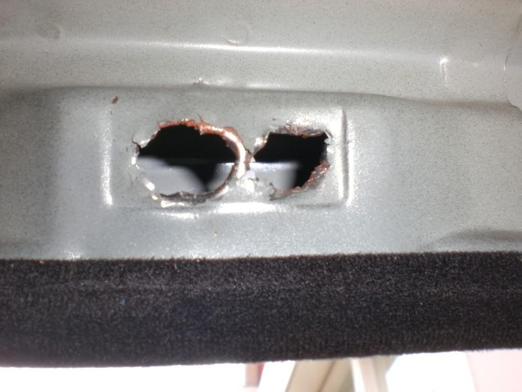

Verder heeft de eerste (??) eigenaar zitten te kl*ien met de dakhandgreep rechtsachter. (foto's vanavond)
Iemand een idee hoe ik hier weer op een beetje nette manier boutjes kan bevestigen??

Kaalschuren,en 2 moertjes vastprikken met 2puntlasjes.
Alfa 75 Imola-TB '92
Fiat 500 1.4 16v sport '08
siegerdehaan89
Berichten: 2286
RE: 75 T.Spark 776.............ready to go...!!!!!
wo mar 30, 2011 21:22
stukje inlassen en opnieuw een paar draadbusjes erin trekken!
Berichten: 8263
wo mar 30, 2011 23:07
Dr zijn toch ook carrosserie krammetjes in de handel met een moer erin.
Ff op zoek naar de juiste buitenmaat en je bent klaar zonder lassen.

het gat is toch wel erg groot, waar het oorspronkelijke moertje inzat, maar ik denk dat ik een andere oplossing heb gevonden.
We gebruiken hier op het werk "bigheads" in polyester. dat zijn plaatjes met moertjes eropgelast.
Dat plaatje past waarschijnlijk precies achter het plaatwerk dat nog aanwezig is. dan lijm ik hem met kit achter het plaatwerk.
De optie van Sandro is zeker de moeite waard om ook eens te bekijken.

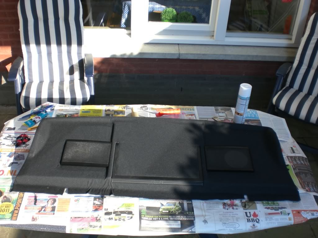

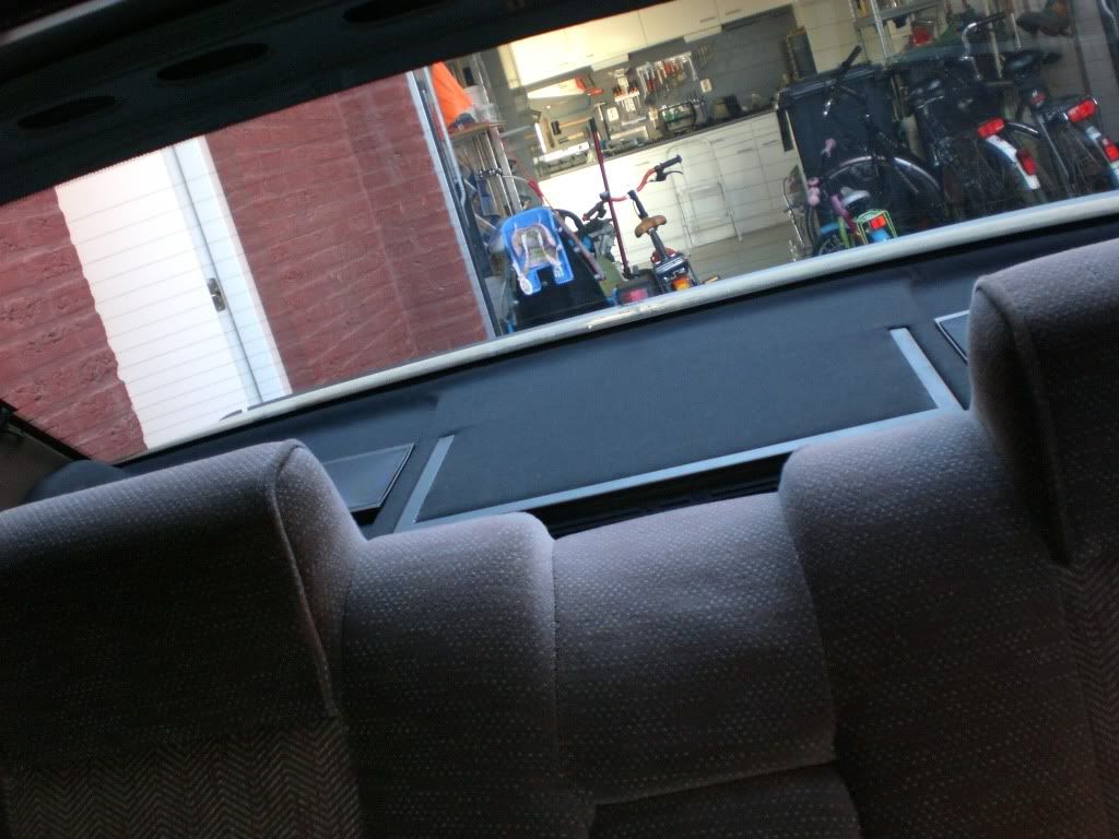

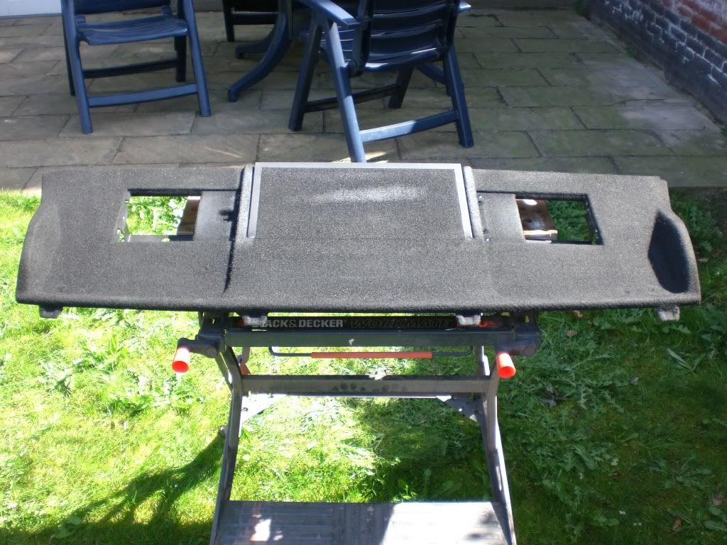

Zo sinds lange tijd vandaag weer eens geklust aan mijn 75. :)
vorige week geprobeerd om met Vinyl lak de hoedenplank egaal zwart te spuiten. leek prima te lukken totdat ik bij het "EHBO" gedeelte kwam.... :evil:
De lak pakte om een of andere reden niet op een paar plekken.
Dus vandaag maar met stof en spuitlijm aan de slag gegaan en dit is het resultaat, ik ben er aardig tevreden mee.
PS voor de attente kijkers..... die rimpels heb ik er nog uitgerold ;)

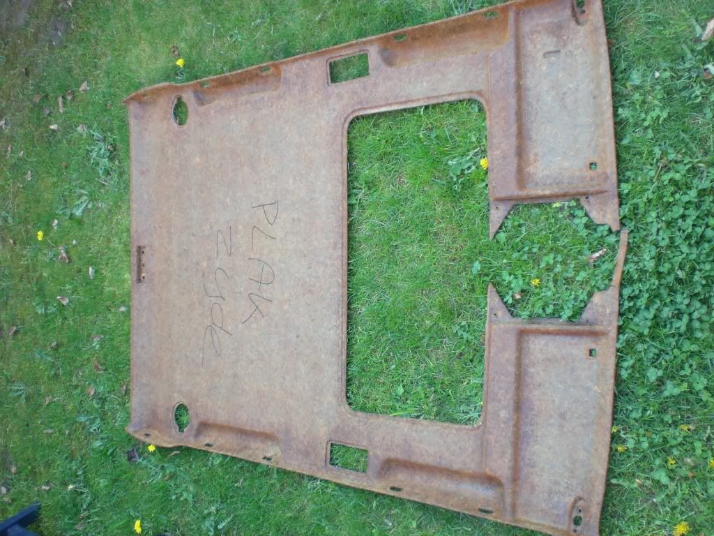

Daarna ook maar meteen de dakbekleding eraf getrokken en schoongeschuurd.
Voor:
en Na:
Voor de registerdag in Vught wil ik eigenlijk ook het dak er weer in hebben zitten.
Iemand ervaring met het bekleden van het schuifdak gedeelte??
Lijkt erop dat ik het gehele frame eruit moet halen en dan hopen dat ik bij het stoffen gedeelte kan komen.

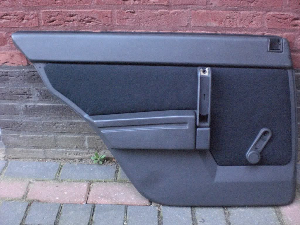

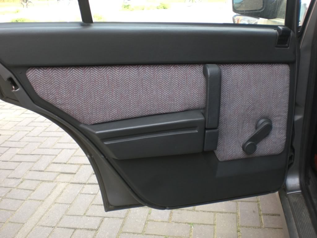

En dit is het resultaat van het deurpaneel :)
Voor:
Na:
