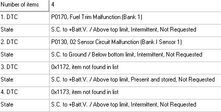

Robkg
Berichten: 2452
RE: Diagnose software
za dec 13, 2008 00:18
Ik heb bij het uitlezen van mijn 146 1.6 16v met Unidiag KWP2000 deze codes gehad:
Na het resetten bleef de 0x1172 over.
Wat zijn al deze fout codes?
WhizzMan
Berichten: 5492
Locatie: Almerika
za dec 13, 2008 00:53
1172 en 1173 zijn "fuel adaption rate" errors. Als je ECU probeert te corrigeren en het mengsel niet goed voor elkaar krijgt krijg je deze. Meestal iets met valse lucht, niet frisse luchtmeter, lambda of temperatuursensors.
Robkg
Berichten: 2452
zo jan 04, 2009 19:26
Vandaag opnieuw gekeken, kreeg dezelfde 4 foutmeldingen weer, dr is dus echt iets mis. Was alleen vergeten te kijken of er in de DEF files de juiste omschrijvingen bij stonden. Komend weekend ga ik naar de werkplaats, kijken of ik iets kan vinden.
Overigens liet KWP2000 meerdere keren mn laptop vast lopen toen ik probeerde realtime te lezen. Gebeurde na een bepaalde tijd, alsof mn laptop niet meer wist wat die moest doen met de informatie. Ding reageerde nergens meer op trouwens.
