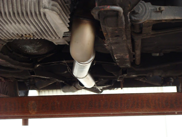

Ik heb een paar maanden niks kunnen doen aan de 75 ivm verhuizing.
Afgelopen zaterdag weer verder gegaan met de uitlaat.
76mm downpipe en pijp naar achteren zijn klaar.
Moet nu nog ff kijken hoe ik dat met de einddemper ga doen..
Ik denk dat ik eerst ga rijden met de 60mm csc demper. weinig ruimte om met 76mm over de as heen te gaan.

Mooie pijp... :)
Die 76mm downpipe is al een hele stap voorwaarts wat flow betreft, vooral het eerste deel van de uitlaat is hierbij belangrijk. De 60mm einddemper is wel een beerking natuurlijk maar hij zit op de goede plaats, een 60mm downpipe en 76mm uitlaat zou veel slechter zijn. :wink:
Een 76mm pijp over de achteras is wel mogelijk maar idd erg veel werk om netjes klappervrij te maken en op te hangen. :(

netjes! voorpijp eigen bouw?

vrijwel alles is eigenbouw..
bedankt voor de reacties, altijd leuk :D

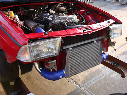

Zaterdag probleem met de cardanas opgelost, downpipe geisoleerd en de uitlaat geplaatst.
Vandaag intercooler geplaatst en half aangesloten. Hitteschild voor luchtfilter.
nog te doen: olieafscheider, vacuum rembekrachtiger, boostcontroller, stationairklep, accu achterin plaatsen, aansluitingen inlaatsprutstuk(map sensor, boostcontroller, brandstof drukregelaar, turbodruk meter)
Dus nog 2 weken dan rijd ie weer!!!! :D 8)

Ik heb een Forge dumpvalve gemonteerd.
ik heb alleen nu nog een klein beetje compressor surge bij het overschakelen.
is dat echt zo schadelijk voor de turbo?
