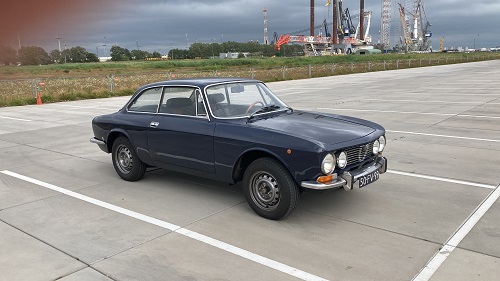

da's ook al weer een tijdje terug. De auto is "af" en in regelmatig in gebruik voor woonwerk Zwolle-Botlek. Na wat kleine zaken als afstellen deur en motorkapsloten, vervangen kachelklep rijdt het heerlijk. wel een langere achteras eronder gezet om het toerental wat omlaag te krijgen. de 1600 heeft ruim voldoende vermogen. Geen radio, ook niet nodig. Acoustiek van de Benelux en Botlektunnel zijn dik in orde.
in Uden een dinitrolbehandeling laten doen, en nu kan er ook in de regen gereden worden. Gemiddeld verbruik op de lange stukken 1:13~1:14, valt niet tegen bij gemiddeld 110. Het grijnsgehalte is hoog, ben er blij mee.
