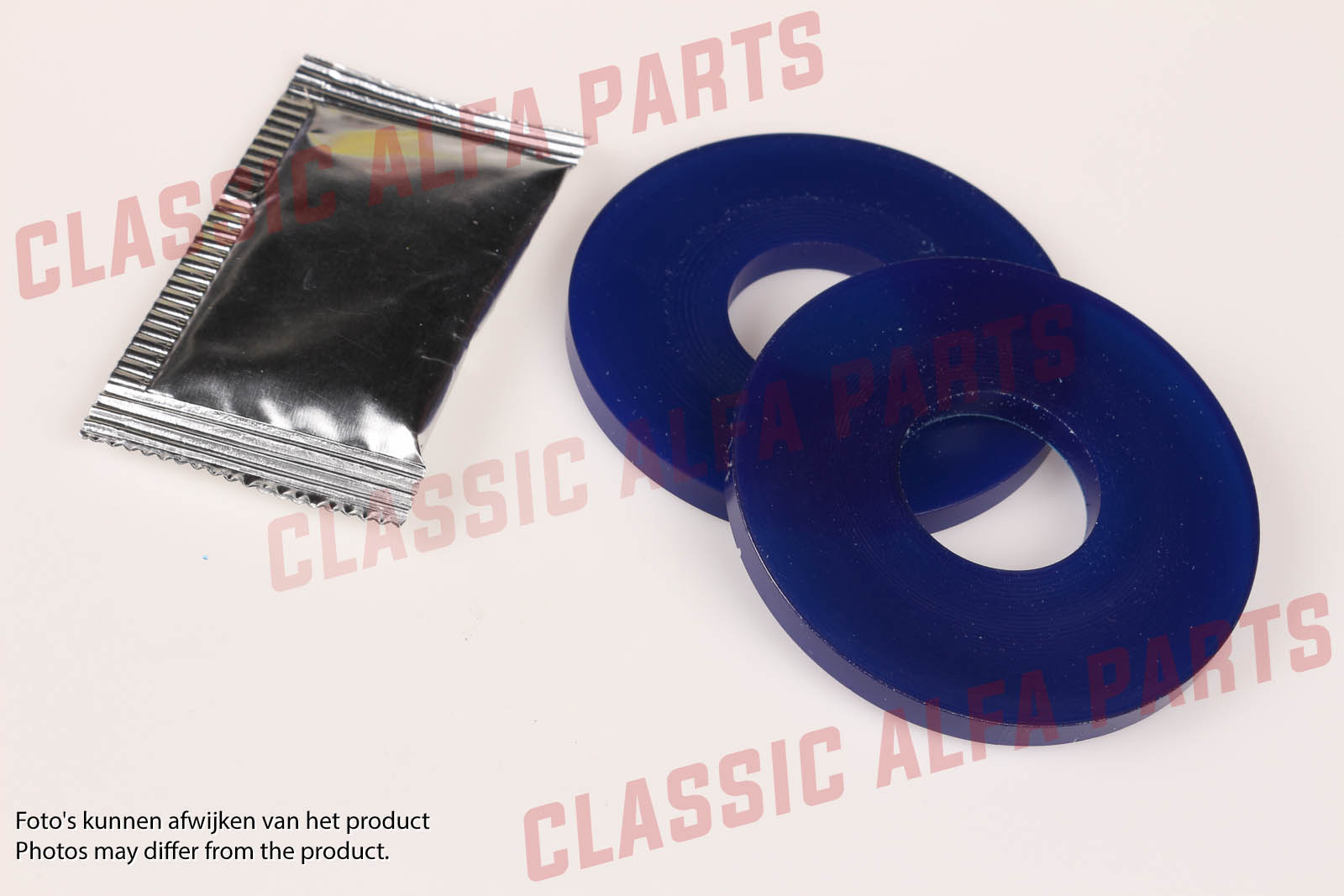

Een vraagje omtrent de opvulringen voor de t-bar. Zou graag weten hoe dik deze zijn, iemand een idee?
Andere afmetingen ook welkom.

5mm dik, 24 ID, en ongeveer 64mm OD.
Origineel was het trouwens een soort bruine PU, en dus niet de rubberen variant.
