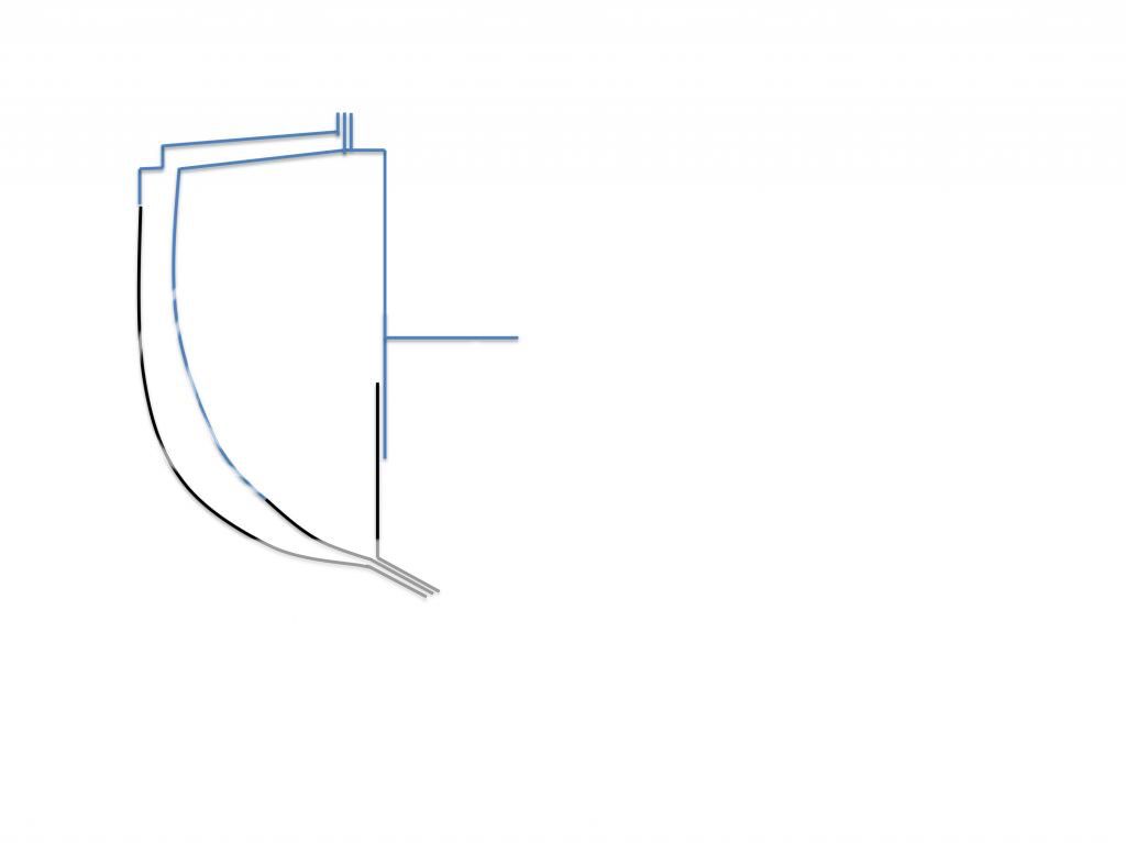

Hallo,
Even een vraag: de dorpels van een Giulia 105 bj 1977 zijn aan de onderkant gepuntlast: binnen, midden, buiten dorpel.
Nu vraag ik me af die rand van 3 x plaat staat deze nu haaks of ligt deze bijna vlak.
Ik weet van fiat (vroeger) dat de rand regt/haaks stond.
M.v.g
Bert Ruedisueli
Lancelot
Berichten: 1234
Locatie: Bussum
Re: Bodem Giulia 105
zo jan 18, 2015 00:34
Staat niet haaks, maar schuin. Exacte hoek kan ik je niet vertellen, maar in doorsnee ziet het er ongeveer zo uit:

Kijk daar kan ik wat mee; hartelijk dank. :thumbs:

De binnendorpel (zwarte deel) heb ik hersteld met een rechte strip van 1mm, gezet in een hoek van 120C.
De middendorpel heb ik uit een goedkope overzetdorpel opgebouwd. zie ook mijnproject " Giulia schuurvondst"

Klopt die is van jou en heb ik veel aan gehad! Zie voor een dorpel restauratie door een beginner het topic over Benna bij projecten. Ik ga overigens wel de middendorpel geheel vernieuwen, als t goed us komende week.
