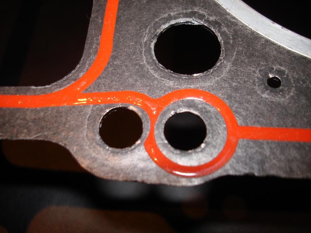

Bij een recent aangekocht Reinz koppakking voor een Twin Spark uit een 75 zat een set van 6 ringen van een Nord, die niet passen.
Nu zegt een andere leverancier dat de koppaking voorzien is van een silicone afdichting, en dus geen o-ringen nodig heeft.
Toch twijfel ik om dit te monteren, zie foto's.
Zonder o-ring
Met o-ring
Het oliekanaal is 6mm en het gat in de pakking 8mm. Een o-ring van 1mm dik gaat niet gaan, aangezien de pakking 2mm dik is.

Even snel gekeken in ePer en daar staan voor een TS de o-ringen er niet meer bij, monteren dus zonder.

Originele pakkingen van Alfa zijn met koperen rondellen, en soms met rechthoekige o-ringen met 3 ribbels.
Victor Reinz levert blijkbaar standaard 6 o-ringen bij hun pakking, die je niet kan gebruiken. Paul Spruell wist me dat te vertellen.
