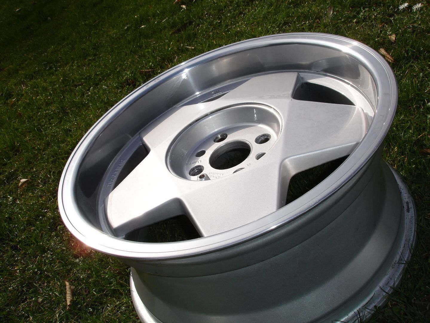

Ik heb het gedaan op de "Poolse" manier.
Inspiratie: http://www.youtube.com/embed/LxxG4A4OgHI
Mijn foto's:
Begin situatie:
Afgeplakt:
Resultaat na Alabastine Superrrr Afbijt....
Daarna op de auto gezet, auto in versnelling en.... DISCO!
Daarna zaten er nog wat resten op dit ik met vrij grof schuurpapier heb weggehaald.
Vervolgens met wetsand 400 verder geschuurd en daarna schoongemaakt.
Het voorlopig resultaat (bij gebrek aan fijner wetsand, en gebrek aan belgom):
Daarna verder:
En zo alle 4 gedaan:
En op de auto:
