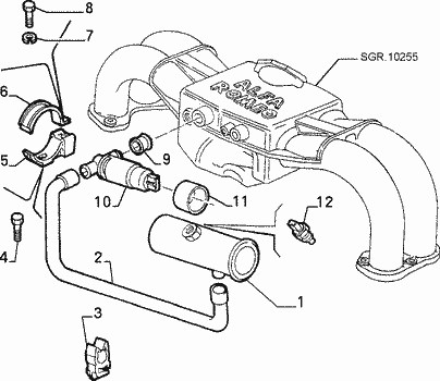

http://i1114.photobucket.com/albums/k53 ... 601006.png
Onlangs de regelaar (nummer 10)van Jorrit ontvangen. Echter ben ik even benieuwd wat er gebeurt op het moment dat de je de stekker los haalt. Ik twijfel namelijk aan het functioneren van beide regelaars. Als ik de stekker los trek dan gebeurt er vrij weinig.
Ik heb een stationair probleem hij schommelt heel licht en valt soms weg in toeren en dan ineens herpakt de motor zich weer en schiet even naar de 1500 toeren. Wanneer ik een lang stuk gereden heb en ik stop voor een stop licht dan kan de dip zo groot zijn dat de motor afslaat. Het is niet zo dat ze bij remmen helemaal wegzakt en bijna uitvalt. puur bij stilstaan en stationair draaien. Bij optrekken en met één en dezelfde snelheid rijden geen gehaper of vreemde zaken.

Ik vermoed of een relais of de computer (Jetronic) Misschien heeft iemand een reserve liggen om te testen? Heb hier nog niet naar kunnen kijken. Maar wellicht heeft één van jullie een soort gelijk vaag probleem gehad?

Zelfde probleem met de 16V.
Na loshalen loopt hij stabieler, maar niet perfect. Ik verdenk dezelfde regelklep, of bedrading, nog onduidelijk. Bij mij stopt schommelen als hij warm is, danwel spruitstuk warm is. Teflon tape rondom de rubber afdichting heeft wat geholpen, maar echt weg is het niet, wel minder, raar maar waar.
