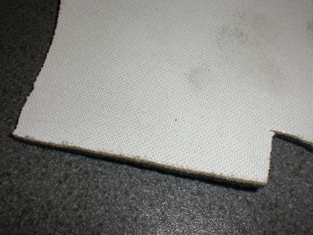

De dakbekledingsstof
Afbeelding Afbeelding

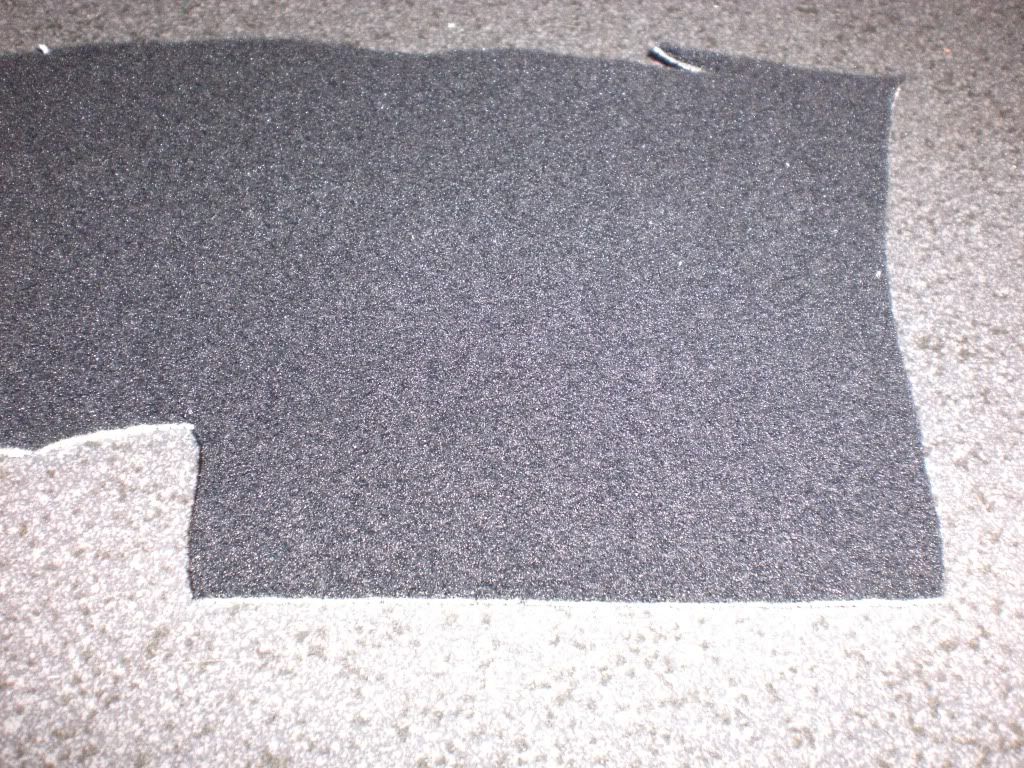

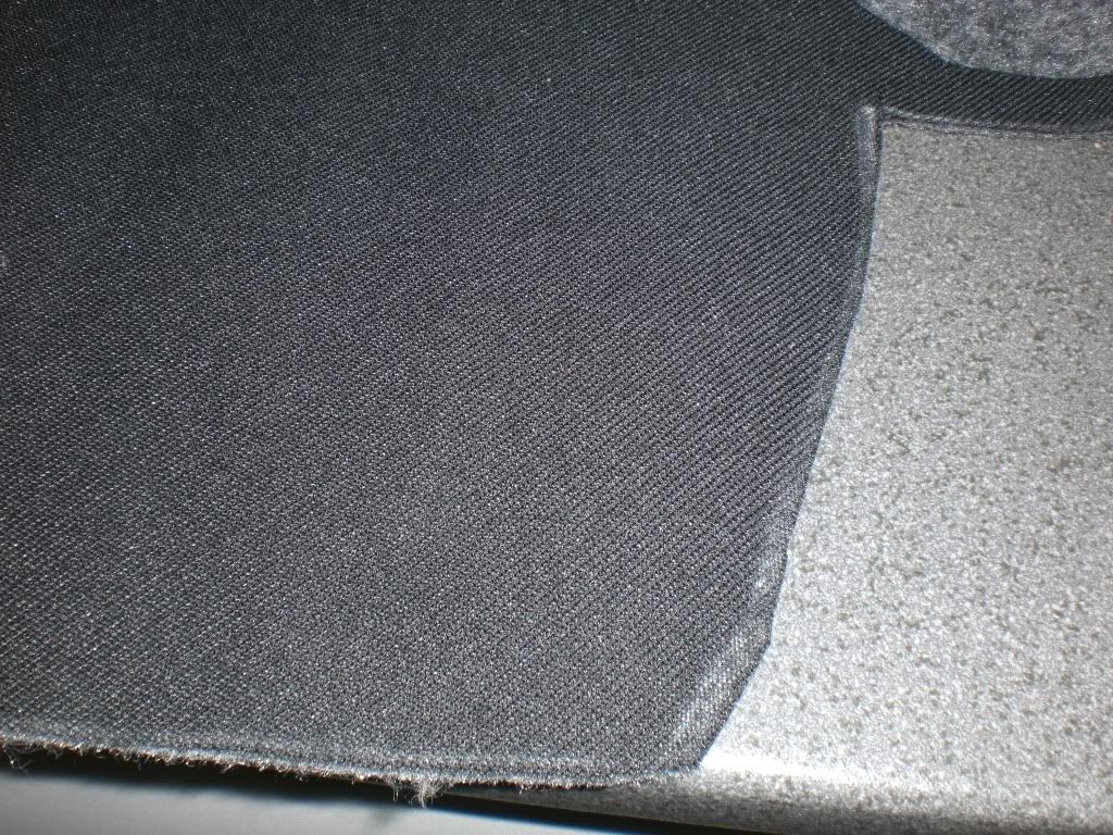

De deurpanelen en hoedenplankstof
