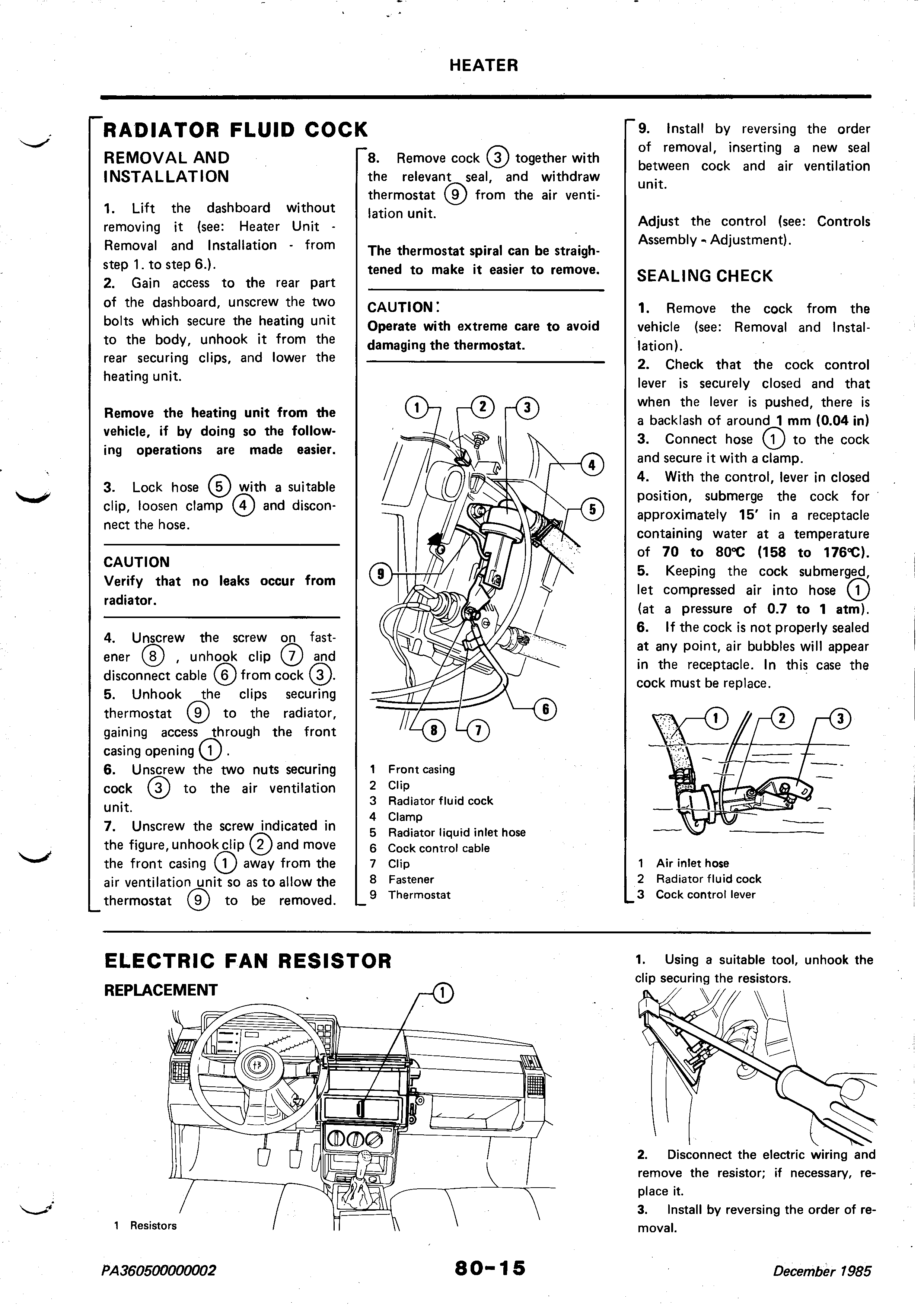

Hoi Alfisti,... sinds mij terugreis vanuit Italië na deelname aan het 100 jarig bestaan van Alfa romeo,.. werkt mijn kachelmotor niet meer,..rook op de terugreis een lichte smeullucht/brandlucht,.. de kachelmotor werkt op alle drie de standen niet meer,.. heb gehoord dat misschien de weerstand kapot is die deze standen regelt,..?
Waar zit deze regelweerstand,..en is deze envoudig te vervangen,.. of moet het hele kachelhuis inclus daschbord eruit,...!! en kan ik eenvoudig testen of de regelweerstand kapot is of de kachelmotor?
Ben benieuwd naar jullie antwoord,..
