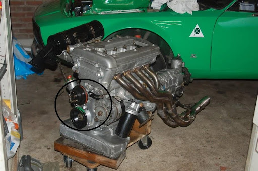

De merktekens voor de ontsteking vind je op de krukaspouley (nadat je deze hebt schoongemaakt)
Aan het flensje van de toerentellerkabel vind je de aanwijzer. Maar dan ben je er nog niet, die aanwijzer is vrij kwetsbaar en kan makkelijk verbuigen.
Het beste is om de pouley ter plaatse van de merktekens een kleurtje te geven en met zwart (of wit) de merktekens inkleuren.
Dus eerst de merktekens opzoeken, vervolgens het bdp bepalen en dan de aanwijzer afstellen. Nu kan je je ontsteking afstellen
