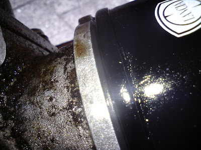

Vanmiddag weer even bezig geweest: de filter eraf gehaald, toen erachter gekomen dat het rubber ietsje naar buiten was gekomen, alles nagekeken en niets geks gevonden. De ring er weer in gedukt, de filter er weer op gedraaid, mn handen en het filter vetvrij gemaakt en vervolgens op mn max aangedraaid.
Toen de motor gestart; de druk begon op de 7 bar, deze liep in zo'n 5 minuten terug naar 2 bar. Bij wat gas geven loopt ie weer op, tegen de 3000 toeren heeft ie 7 bar. Zijn dit goede waardes?
Het getik is er nog, echter lijkt deze weg te zijn boven de 1500 toeren. Iemand een idee?
Wat fotootjes:
Lijkt toch niet echt lekker te zitten:
De scheve ring:
aansluiting lijkt goed
nu lijkt de filter beter te zitten

Druk is zeker o.k., wat voor olie heb je gebruikt?
Ik ken gevallen dat er na oliewissel, vuil loskwam en de motor daardoor in elkaar liep.
In die gevallen stapte men over op een hoogwaardigere olie dan dat er voorheen in zat.
Maar als ik nu zo jouw bevindingen zie, zal dat wel niet.
Getik kan je kleppentrein zijn, maar ook je ketting (dan is het meer een ratel).
