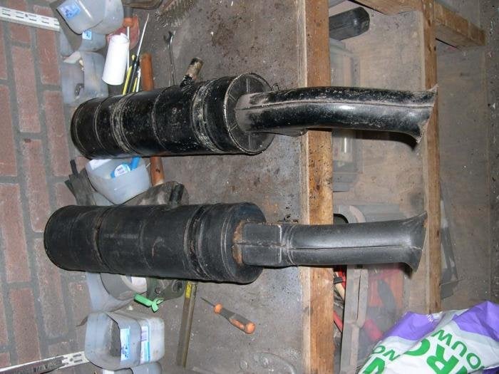

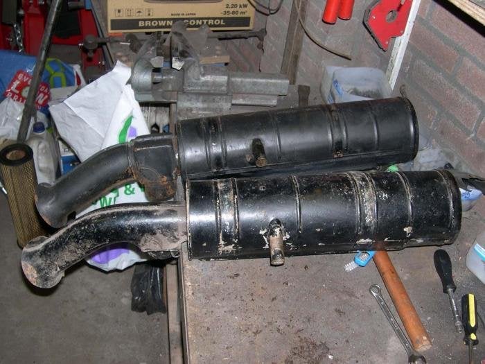

Ik heb 2 luchtfilters. Zie volgende plaatjes. De ene is wat vierkanter en de ander wat ronder. Welke hoort op een bertone 2000 uit 1971? Waar is de andere van?

Niet dat ik gehindert word door enige kennis op Bertone gebied, Ik zou de grote nemen.

Ze zijn even groot. Het enige verschil is de vorm waar de schakelaar zit voor de zomer en winterstand.

rond = 105 en vierkant = 116 serie ofzeah?
Staat toch wel ergens een nummer? Eerste 3 cijfers geeft het seriemodel aan :)

Het vierkant filter heeft een 105.44.08.010.01 nummer.
He ronde filter heeft geen nummer.

Nog nooit gezien, zo'n vierkante... misschien van een handige lasser geweest??
Ik zou de ronde nemen!

ronde is bertone met lange aanzuigbuis (kort is voor giulia)
vierkante vermoedelijk spider heb ze daarf ook weleens op gezien
alfetta is iets korter. de sedan is geleverd met vierkant geval erop, en gtv niet
oja eerste serie alfetta's (72-74) gebruiken ze nog veel 105 onderdelen en nummers

Volgens mij heb ik een brilletje nodig... ik zie echt twee ronde filters... wel is er een verschil in lengte mogelijk...
Ook de binnenkant is belangrijk: 1300 heeft maar een paar gaatjes en zet je dat op een 2000 dan smoort i

Volgens de catalogus is item 105.44.08.010.00 (Fispa) of 105.44.08.010.01 (Tecnocar) of 105.44.08.010.02 (Fiaam) voor een 2000 GTV.
De Spider heeft een ander nummer (zie onderaan Tav. 31)
Bij m'n BB is de 2e (Tecnocar), met dat vierkante huis op de kop gemonteerd (komt uit een 2000 GTV van 1972). Is op de foto slecht te zien helaas..
Het gekke is dat ik ook nog een ingekorte versie heb liggen met dat meer ronde huis op de kop van het luchtfilterhuis. Die heeft hetzelfde nummer (105.44.08.010.01), maar dat staat dwars zoals bij Egbertone in plaats van in de lengterichting.. :roll:
Ik zou voor de 'vierkante' gaan... :wink:

Ik ga de vierkante monteren, aangezien die in veel betere staat is qua roest.

ondanks dat ik genegeerd word, bedoelen jullie nou de vlinderklep die zomer winterstand bepaald en daar het vierkantje omheen als zijnde een wat vierkanter filter?

Yep!
Voor wat betreft de keuze... zou persoonlijk de andere monteren, roest is niet relevant want je moet hem toch ontroesten en opnieuw spuiten. Of ehhh... ga je hem er zo opzetten??

Ik zou zeer zeker ook op de inwendige gaten letten in de smallere (ronde :-P) pijp in het filter!!!

Klopt, het stukje waar de schakelaar zit voor de zomer/winter stand is bij een filter vierkant gevormd, zowel van bovenaf als van de zijkant. Voor de rest zijn de filters gelijkt qua grootte e.d. Je hebt dus geen nieuwe bril nodig.
