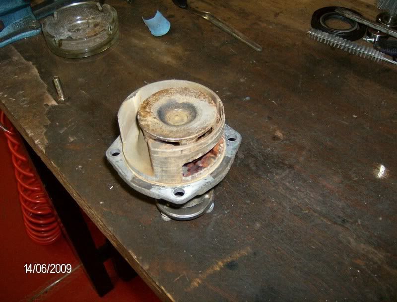

Hallo allemaal, hopelijk kan iemand me hier verder helpen. Ik heb voor mijn Sud een nieuwe waterpomp gekocht bij ARparts. Vorige week binnen gekregen en me gerealiseerd dat ik de pakking was vergeten te bestellen. Nu via Sergio (bedankt :thumbs: ) een pakking weten te regelen. Helaas kom ik tot de ontdekking dat de pakking te klein is voor deze pomp. De pakking is uiteraard geroteerd om te kijken of hij past in een andere stand, maar dat was niet zo. Dat kan 2 dingen betekenen;
1.) De waterpomp die ik heb gekocht is te groot?
2.) De pakking die ik heb geregeld via Sergio is te klein?
Persoonlijk dacht ik dat alle boxers (vanaf Sud 1972 tot en met 145/146 1996) allemaal dezelfde waterpomp en dus pakking hadden. Zijn er 2 verschillende? Waar hangt dat mee samen?
Elke tip wordt gewaardeerd

Even afgezien van de vraag of er twee maten zijn, maar volgens mij is de waterpomp op de foto niet voor een boxer. Deze hebben een behoorlijk stuk behuizing waar het schoepenrad indraait en dat in het blok valt.
Ik kan het wat lastig beoordelen op de foto, maar het onderdelenboek laat en andere plaatje zien dan de foto weergeeft.

Verrek, goed opgemerkt rob! De waterpomp van een boxer steekt inderdaad een heel stuk in de motor!

@Alfa4ever, je hebt helemaal gelijk, het motornummer staat inderdaad bij de pijlstok. Mijn motor is een "AR30146 0281". Kan je hier toevallig iets uit afleiden?
@Rob75, je kan best gelijk hebben, ik heb bij een boxer de waterpomp nog nooit vervangen en kan dus ook niet in detail zeggen hoe die eruit ziet. Vaak heb ik wel de ervaring dat de afbeeldingen in het onderdelenboek nogal eens kunnen afwijken van de werkelijkheid.
Hier een foto van de nieuwe waterpomp in profiel

Kan je ook een foto van de voorkant van de poelie maken? Origineel zit de poelie met 3 M6 boutjes vast, deze poelie lijkt wel helemaal vast te zitten!

@Alfa4ever, de poelie zit niet met boutjes vast maar zit gefelsd

Ronald,
Verkeerde pomp !!! Hieonder het juiste model ......Normaal gezien zit bij een nieuwe pomp ook een dichting...
Grts, Eric
