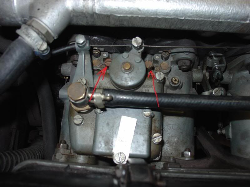

Ook al de 2 messing schroeven ontdekt boven op de solex carburateur daar moet een nippel in M5 met een gat er door geboord en dan daar een slang op.
