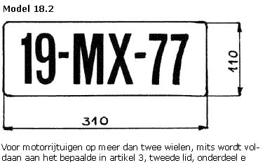

Afmetingen kleine kentekenplaat
za mei 03, 2008 10:40
Ik kan het op google nergens vinden wat de exacte afmetingen zijn van de kleine kenteken plaat.Ik heb deze besteld maar het frame op de voorbumper heb ik nog niet.Dit ga ik zelf maken maar de afmetingen kan ik niet vinden.
alvast bedankt
GrTom
Groeten Tom
Stefan J
Berichten: 299
Lid geworden op: ma mar 05, 2007 19:40
Locatie: emmeloord
RE: Afmetingen kleine kentekenplaat
za mei 03, 2008 10:55
110x310mm

Oftewel een specifieke goedkeuring voor een kleine kentekenplaat op het kentekenbewijs?
R Nine T '21
Stefan J
Berichten: 299
Locatie: emmeloord
za mei 03, 2008 11:07
klopt, als je die niet hebt dan ben je strafbaar....
Deze kleine kentekenplaat naar Amerikaans model is bestemd voor voertuigen met op het kentekenbewijs een vermelding dat de kleine kentekenplaat is toegestaan. Ook deze plaat blijft ongewijzigd. Voorwaarde voor het voeren van een plaat naar Amerikaans model is dat hiervan op het kentekenbewijs een vermelding staat.
aldus: http://www.vandorp.nl/kentekenplaten.php

Ik denk dat jij de oude Italiaanse kleine voorplaat bedoelt? Donkerblauw met witte letters?
De maat die hier gegeven is is de Amerikaanse kleine plaat (Geel / Zwart).
Als je de Italiaanse bedoelt, laat dan maar even weten, ik heb een originele liggen en kan die zo opmeten.
Ook de Italiaanse is illegaal voor een NL auto maar ik rij al 12 jaar rond met een kleine zonder problemen (ok, ok, nog nooit aangehouden) en voor APK doeleinden ligt er een legaal-formaat plaat in de kofferbak.

26,7 x 6,4 cm, afgeronde hoeken (die moest ik er zelf aan maken).
De Italiaanse is uiteraard zwart met witte letters maar "Oud Blauw" met witte letters doet het prima.
