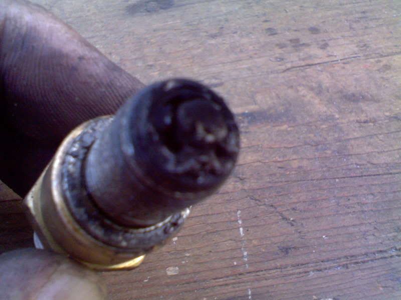

Wat is hier niet goed?
ma sep 11, 2006 23:47
Zie de bougie.
Hoe ontstaat dit?

Bedoel je de zwartheid? Da's olie of benzina.

ik heb vroeger (13 jaar geleden) een verbrande klep gehad toen zag de bougie er ook zo ongeveer uit, de auto reed toen ook niet echt prettig meer.

Zowel olie als bezine, of beide, zijn niet goed lijkt me, maar hoe kom je erachter of het olie of benzine is?
Niet weer ruiken toch? :shock:

Interssant. Volgens mij zijn er twee mogelijke oorzaken:
1. ik heb ooit loodvervanger aan de benzine toegvoegd maar hoorde later dat dit niet nodig was.
2. ontsteking te vroeg. Dit ga ik zeker nakijken.
Achtergrond: ik wilde gisteren mijn Spider uit mijn stalling rijden, maar hij wilde alleen maar op 3 cylinders lopen. De bougies heb ik dus verwijderd en zo zag de ergste uitvoering er uit.
Ik had nog een setje nieuwe bougies liggen dus deze heb ik gemonteerd, evenals nieuwe bougiekabels (van 2 kabels was het binnenwerk bij de bougies helemaal verroest! Is dit door condensvorming in de motorruimte????)
