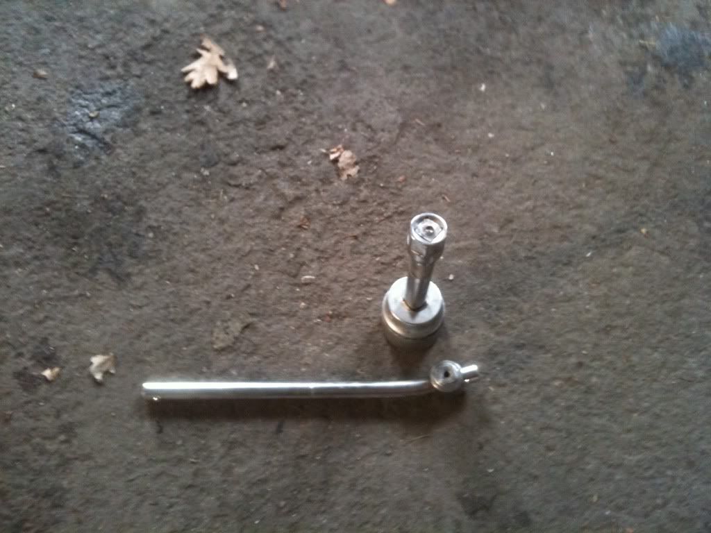

alle onderdelen (moer, kering en borgplaatje) bij opa in badhoevedorp geregeld. 2 doppen 36 van zowel 1/2 en 3/4 duims geregeld. een zware stalen pijp van 1,5 m geregeld.
Bij de eerste poging wist ik het al. dit voelt niet goed. ondanks dat de giulia in de versnelling staat en de handrem volledig aangetrokken is, zit er te veel beweging in de aandrijftrein. het is niet mogelijk om voldoende kracht te zetten. de krukas draait te veel. de moer geeft geen kik.
van het weekend verder proberen. verdere ideeen en suggesties?

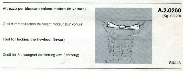

Daar is een heel handig tooltje voor...

Met de eerder besproken dop 36 voorzichtig de oliekeerring erin getikt. ging eenvoudig. morgen de rest.
