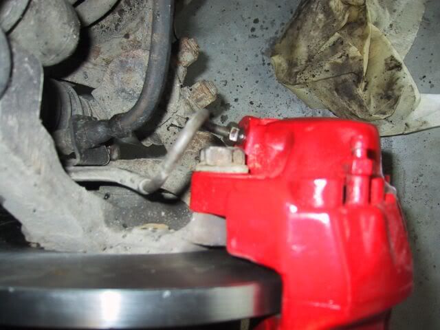

OK voor iedereen die er nog aan moet beginnen. Text volgt

Carabinieri
Berichten: 474
RE: Remmerij Giulia
zo aug 07, 2005 13:51
Leuke foto's, maar nooit alleen met een krik werken !!!
Giulia2000TS
Berichten: 2006
Locatie: NB

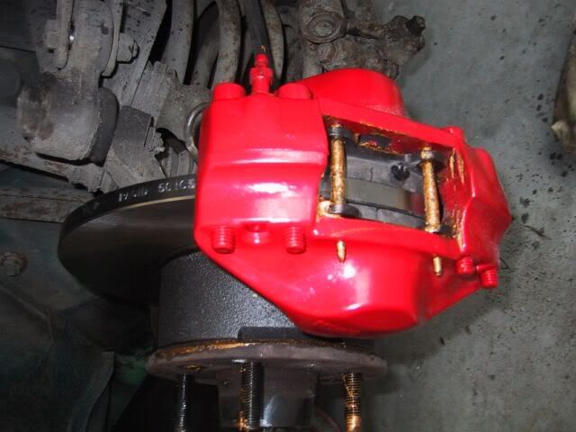

RE: Remmerij Giulia
ma aug 08, 2005 00:07
Ook geen veertje geplaatst voor tussen de remblokken? Past niks op volgens mij....
Die remklauwen zijn wel ROOD!
Dirk - Giulia2000TS
Re: RE: Remmerij Giulia
ma aug 08, 2005 10:02
Idd. Die veer hoort er wel tussen. Op de 1e foto zit hij er ook op.
Giulia2000TS
Berichten: 2006
Locatie: NB
ma aug 08, 2005 10:15
Maar die past niet. Die van de Brembo's ook niet. Je mist ze niet maar toch...

Klopt idd maar als je de pinnetjes verliest ben je de veertjes ook kwijt want die zitten alleen achter de pinnetjes geklemd.
En ik heb idd met de originele velgen maar een mm of 3 a 4 over tussen klauw en velg.

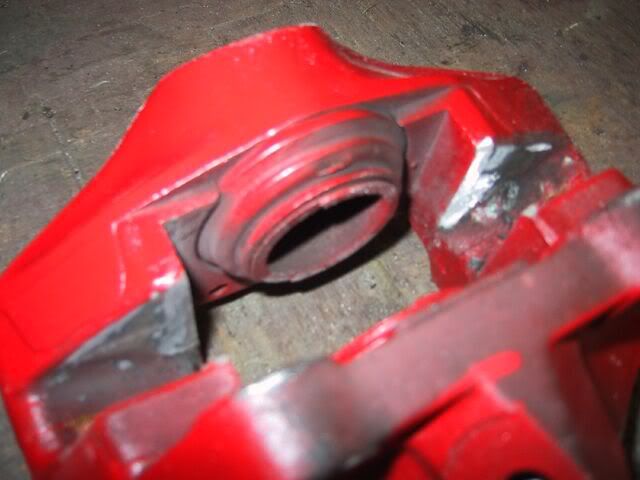

En ik vindt dat je de stifjes niet moet insmeren met kopervet er zit genoeg speling tussen oog van de remblok en het stifje.De remblok heeft genoeg plaats om te schuiven en vet trek stof aan.Ik zou ze eerder goed schuren en spuiten zodat ze minder roesten. :twisted:
alan zlodi
RE: Remmerij Giulia
za sep 10, 2005 23:10
Dus als ik het goed begrijp zit er in het midden van de remklauw een plaat als ik die eruit haal word de klauw smaller en past het op een fusee van een 1600 supertje en op de rem schijven van een 2000 of heb ik het helemaal mis,en wat is dan het verschil tussen de fusee van een 1600 en 2000. Jongens niet kwaad worden als ik het mis heb ik heb geen ervaring in dat soort dingen :twisted:
