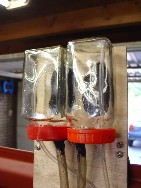

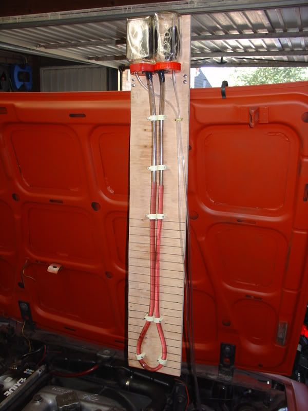

Oke dan de helse machien is klaar :needcoffee:
Benodigdheden:
Multiplex 150 x 900 mm 12 dik
Glazen potjes met plastic deksel ( in mijn geval potten van peper en zeezout van verstegen ) iig iets soortgelijks.
slang inw 4 mm een 2 meter volstaat
slang doorzichtig 9x12 mm 1.5 meter beide te verkrijgen bij dieren speciaalzaak.
slang klemmen 12 mm
kit sikaflex of ropabond siliconenkit zal ook wel lukken.

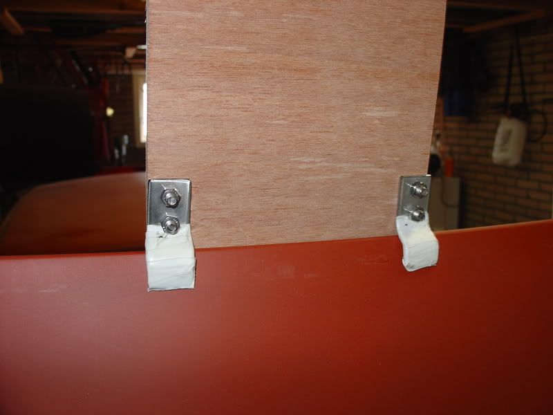

op de achterzijde twee beugeltjes om aan de motorkap te hangen.
Zorg er voor dat je de dikke slang niet te ver door het deksel prikt maximaal 5 mm, mocht er koelvloeistof in het potje blazen dan kan het terug lopen
boor de gaten met 5.5 mm voor de kleine slang en 11.5 voor de dikke slang, kit de dikke slang af.
doe er zoveel koelvloeistof in als op de foto.
Ik had te veel problemen met de dunne slang, te veel luchtbellen, en dat is met de dikkere opgelost.
Ook zijn de carburateurs aan revisie toe, de gas klep assen hebben toch wel wat speling (tik geluiden en verandering synchronisatie bij aandrukken gasklepas)
Filmpje voor het harde bewijs :jumping: http://www.youtube.com/watch?v=bGZThpdh1aA

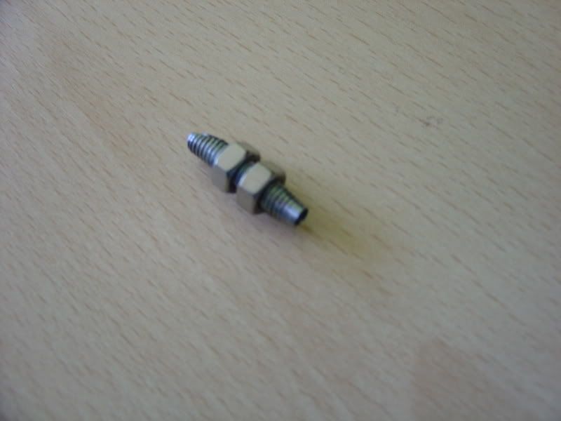

Zelfgemaakte indraai nippels draadeind M5 met 2.5 mm gat er in geboord en twee moertjes er op gelijmd, dit volstaat voor de solex carburateur, voor de weber en dellortos zal een andere oplossing nodig zijn.

De indraainippels inmiddels vervangen door zelfgemaakte koper exemplaren 5 mm koper buis /leiding met m5 schroefdraad er op gesneden. :D :D
