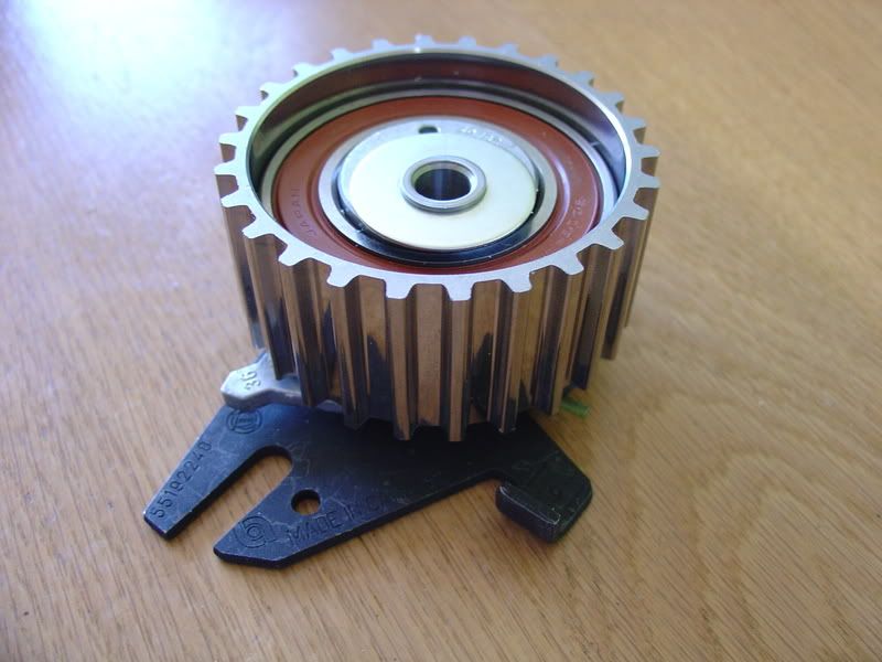

De nieuwe distributieriem spanner is nu van aluminium, eerst meende ik zwart kunstof daarna wit, of anders om :? :?
Waarschijnlijk toch te veel problemen met de kunstof uitvoeringen.?? :)
Misschien is die modificatie al eerder uitgevoerd, maar het viel mij op igg.
