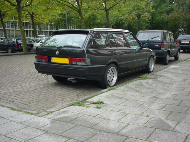

Ik had er een set Eibach onder zitten, die speciaal voor de SW waren. Zie hier:
Lijkt hier meer verlaagd dan in werkelijkheid, maar dat komt omdat de banden geen 195/50/15 waren :wink:
Wat een plaatje zeg deze 33 SW!!! Heel erg mooi =D>
