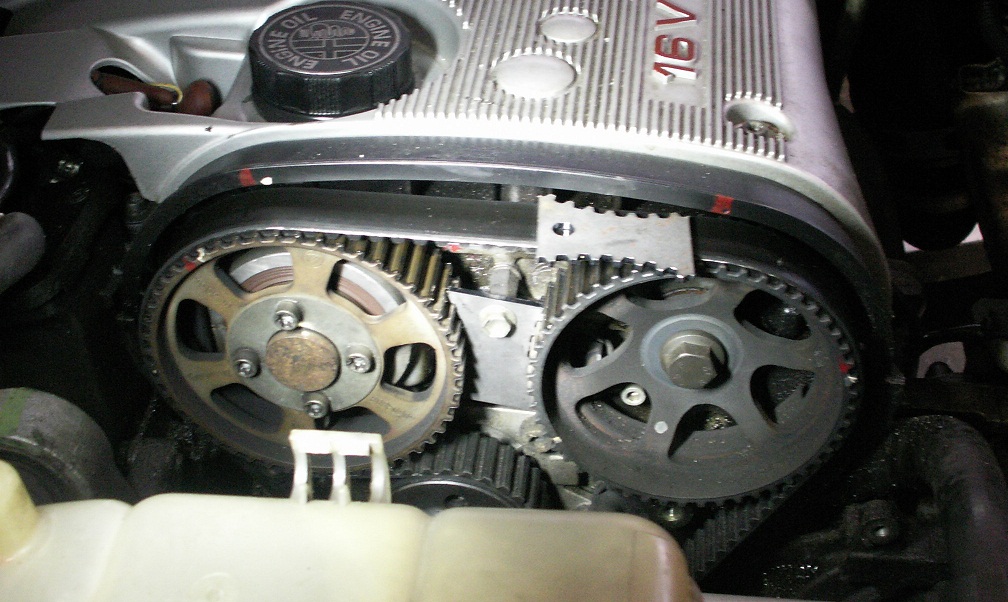

Hallo,
Zeer gelukkig met mijn nieuwe aanwinst, een 156 2.0 TS - uitgerust met een gasinstallatie. (komt uit Utrecht).
Gezien de synchroon riem er al 60.000 km heeft opzitten leek het me het beste om deze onmiddellijk te vervangen, nog voordat
hij aan mijn gebruikelijke '5000 km' testrit gaat worden onderworpen.
Mogelijk is mijn manier van werken voor verbetering vatbaar maar ik merk eigenlijk geen verschil 'voor' en 'na' dus zo erg zal het
met de nokkenastiming na vervanging niet gesteld zijn.
Reeds jaren geleden had ik voor een 1.4 TS voor de handigheid een klein blokkeerplaatje laten snijden om beide nokkenassen ter plaatse te houden. Nu blijkt dat plaatje ook te passen voor de 2.0 TS en waarschijnlijk ook voor de 1.6 en 1.8 TS.
Ik heb er enkele op overschot en ik veronderstel dat de kostprijs om het dingetje op te sturen verwaarloosbaar is.
Dus, forumleden die er eentje willen hoeven het maar te vragen. Iets teruggeven voor alle info die ik via dit forum al heb mogen ontvangen lijkt me niet meer dan juist.

Ik ben geen monteur die zelf distributieriemen vervangt.
Maar dit lijkt mij zo te zien een slimme en makkelijk gemaakte blokkeertool.
Misschien zelfs handiger dan calibers om nokkenassen te blokkeren (voor elke motorversie andere nodig).
(Enige verschil met calibers wat ik kan bedenken: De nokkenassen blijven in dezelfde stand staan maar je kunt niet zien of dat de juiste stand is. Als ze goed staan dan blijft het goed, maar als ze verkeerd staan dan blijft het verkeerd.)
Maar als dit tooltje goed werkt.... Sympathiek dat je ze zo op ons forum aanbiedt :thumbs:
Ja, handig is het wel, ik gebruik het al jaren - de voorwaarde is wel dat het enkel moet dienen om de riem te vervangen. Krukas en nokkenassen moeten dus juist staan bij aanvang van de vervanging. Ik beperk me voorlopig tot de TS motoren maar moest het zijn dat ik zo'n tool uitteken voor een ander type Alfa motor dan laat ik het zeker weten.
