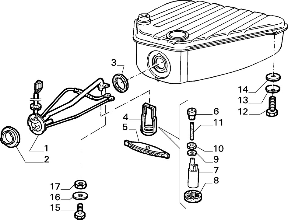

Op de aanzuigbuis zit een soort nylon kousje dat het grovere vuil uit de pompen moet houden. Dan krijg je de opvoerpomp (in de tank) loopt die wel? Vervolgens de 'echte' brandstofpomp. Deze kan heel slecht tegen vuil, een miniscuul brokje roest kan hem blokkeren. Heb er wel eens eentje los gekregen door deze omgekeerd op een ouderwetse acculader te laten lopen. De trafo met gelijkrichter in zo'n ding geven een 'brom' die de pomp soms los kan trillen. Had er ook eentje waarbij dat niet meer lukte.
Na de pomp heb je het brandstoffilter en dat zou alle vuil moeten tegenhouden. Alleen als die stuk is zou er vuil in de injectoren kunnen komen. Maar meestal verstopt dat filter gewoon en krijg je te weinig benzine.
(Mijn ervaring is overigens met een TS. In bovenstaande ga ik er van uit dat het brandstofsysteem grotendeels gelijk is aan de 1.8IE)
Stef
easyrider
Berichten: 259
Lid geworden op: zo mar 27, 2005 19:57
Locatie: Vught
Re: Inhouden/schokken 75 1.8IE + Vervangen brandstoftank?
za feb 02, 2019 00:09
Filtertje nr 5 was bij mij ook gescheurd waardoor er vuil was gekomen in de pomp nr7.
