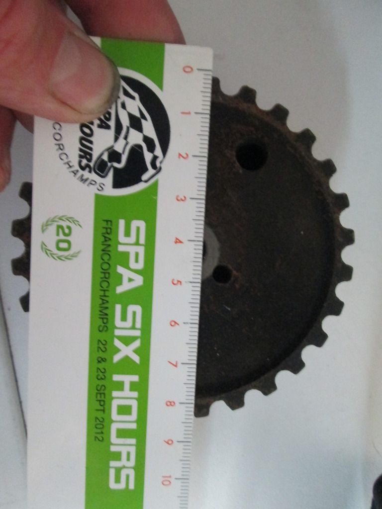

Heb van een andere alfist een complete set nieuw type distributie wielen gekregen! Alleen is t oliepompwiel ongeveer een cm kleiner in diameter. Iets meer oliedruk lijkt me niet zo erg. Maar de riem is nu wel iets te lang om hem op spanning te zetten... Dit was eerst geen probleem. En dat t nu een probleem is is eigenlijk gek. T nieuwe type riem is immers ook gemonteerd. Dan zouden lengtes weer helemaal moeten kloppen. Mijn riem is 134 tandjes lang. Zijn er nog verschillende lengtes gebruikt met andere spanners bij 155's?
Deze spanner gebruik ik:
De spangleuf uitfrezen kan altijd nog maar liever weet ik eerst de oorzaak. Ben een beetje huiverig over de distributie na dit ongeval....
Waar kan t aan liggen?

ik heb dit al een aantal maal gedaan en altijd was het oliepomp-tandwiel even groot.
kan je eens een foto plaatsen van de beide tandwielen? vind dit wel vreemd

nieuw 77mm
oud 84mm

vreemd?
deze komt ook van een 155.
blijkbaar zijn er verschillende types
ander tandwiel zien te scoren dan best

Heel vreemd... Zal eens kijken wat ik nog tegenkom in de schuur. Misschien heb ik me wel vergist. :?

Ook klopt de offset niet helemaal. Riem ligt er helemaal achteop. Als Remco hem niet tegen komt zou ik hem graag van je willen overnemen als je dat natuurlijk wil?
