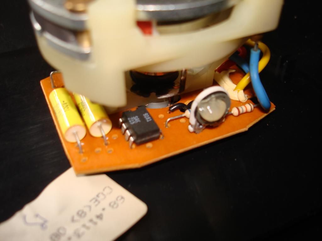

Toerenteller:
De toerenteller werkt niet bij lage temperaturen, en in de zomer (dus iets minder lage temperaturen) geeft hij 1000 rpm te weinig aan.
I een vorig topic (Klik hier sprak Alessandro over een draaiweerstand voor hem bij te stellen en Jan M zei dat de condensatoren wel eens slijtage hebben: het gaat dus om de gele componenten.
Is het aangeraden deze te vervangen, of beter ook ineens de IC?
De aansluitingen zijn 12V op rood, grond op blauw en 12v puls op geel, neem ik aan? of is het 8v?

De ARC is een redelijk eenvoudig werkend apparaat. Grootste probleem zit meestal in allerlei aansluitingen van en naar de ARC.
Als de stoplichtenwaarschuwing aangaat, dan meet de ARC dat er geen verbinding is met deze. Kan best zijn dat je dan te maken hebt met de aarding van deze lampen in de kofferbak. De ARC stuurt volgens mij een heel klein stroompje door een kabel naar de lampen. Lukt dit niet, dan concludeert de ARC dat de lampen defect zijn. Kortom een beetje overgangsweerstand en je hebt een probleem, lijkt het.
Dat er verlichting uitvalt en de toerenteller ook rare kuren vertoont lijkt een beetje op hetzelfde. Een condensator die doet het of niet. Is deze kapot, dan zal het effect constant moeten zijn. Temperatuurafhankelijkheden zijn meestal te wijten aan overgangsweerstanden. In de toerenteller zit een potmeter om de meter te calibreren. Kan best dat die vervuild is en voor dit soort fenomenen zorgt. Voor de verlichting is ook nog een reostaat ingebouwd die ook voor rare dingen kan zorgen.

Oke bedankt, ik zal eens naar de achterlichten kijken. Ik had ook al een vreemd fenomeen dat het lichtje van het mistlicht achteraan soms aanging zonder reden, de aarding daar lijkt wel een logische verklaring.
De condensatoren zullen inderdaad meestal wel direct kapot gaan, maar die IC's kunnen soms wel vreemde effecten teweegbrengen.
