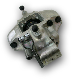

Ik ben vandaag eens bezig geweest met mijn 75, de remmen achter los gehaald. na wel 2-3 uur prutsen met de borgpinnetjes, aangekomen bij de remzuigers, Het zit zo, de buitenste remzuigers (wielkant) zijn allebei prima gangbaar en heb ik al reeds teruggedrukt (met die stelschroef) maar ik weet niet hoe ik de zuigers aan de binnenzijde van de klauwen terug moet duwen? gewoon een kwestie van terugdrukken of moet daar ook een stelschroef voor los?

Achterop de klauwen zitten stelboutjes! Dop/ sleutelmaat= 7mm. (niet te verwarren met de ontluchtngsnippels.)
Links en rechts werken tegengesteld qua draairichting en ze hebben een kleine overbrenging/ spoed + wat speling, dus je moet best even draaien om te weten of je de goede kant op gaat. ;)

Zoa;s je op de foto kunt zien zit er een zeskant busje boven op het zuigerhuis waar je de zuiger mee kunt stellen!

Bedankt ! dus zeg voor het gemak als je achter de auto staat, en je kijkt dan richting de klauwen dan is het niet de bovenste bout, maar de bout die meer naar je toe "wijst"?

Juist! :thumbs:

Hoeveel mm moeten de blokken einpgenlijk vrij liggen?

Ik zet ze op een tiende, zei de gek.

Ik zet ze erin op net aanslepen/vrijlopen,dan remt ie lekker strak ;)

Wil dat dan zeggen dat je ze gedurende het 'slijten' van de remblokken ook regelmatig moet bijstellen?
Of gebeurt dat automatisch met een soort klikmechanisme dat ervoor zorgt dat de zuiger nooit de hele slag terugkeert?

De remblokken achter stel je eigenlijk alleen bij het monteren. Daarna is er een zelfstelmechanisme, dat de slijtage compenseert. Controle staat niet in onderhoudschema's, alleen controle op slijtage van remblokken.
