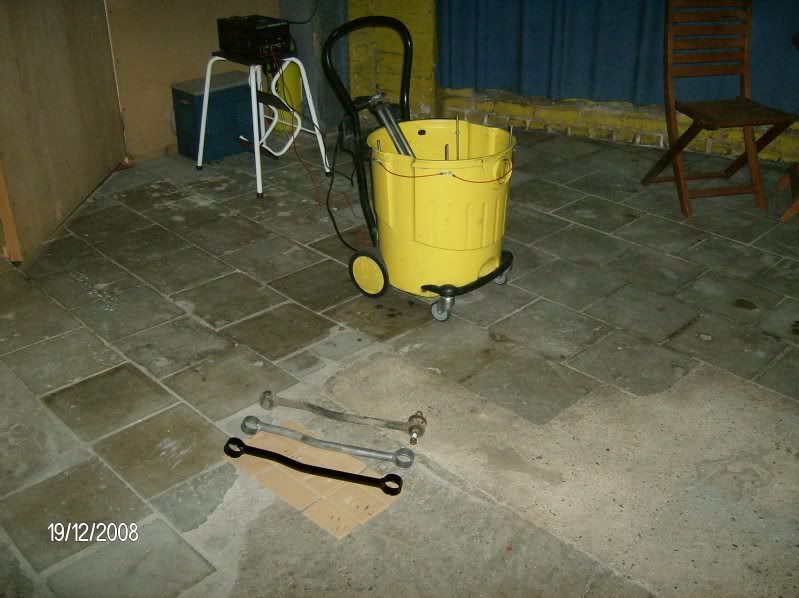

Werkt wel degelijk hoor !!! Plastiek bak, regelbaar voedingkje 0-40v 0-5a en ontroesten maar ....

Pfffff een knal meer of minder maakt niet uit ..... :oops: :oops: :oops: Neen hoor, je hebt gelijk, uitkijken met dat soort spelletjes !!!!! Bij mij is het het net ietsje meer als een fietsenschuur en daarenboven goed geventileerd :wink: :wink: :wink:
Zet de voeding op 3-3,5 A, de spanning regelt zichzelf dan naargelang de geleidbaarheid van het elektroliet .... bij mijn mengverhouding rond de 10-12 V. Met een startbatterij ga je er niet geraken hoor, gaat dan nog niet aan 1 A geraken. Als je een batterijlader gaat gebruiken moet je een echt ouderwetse gebruiken en geen elektronisch wonder want die gaat in storing of geeft aan dat hij niet kan laden, en dan wel omdat je brouwsel geen batterij is en geen spanning levert zodat de lader kan zien in hoeverre je batterij is geladen !!!! Dus ..... suc6.
Heb daarnet nog een pedalenbak eruit gehaald ... wel geen foto's gemaakt, met verf en al erin, paar uurtjes laten pruttelen, met de hogedruk erop, en bijna klaar. Nu effe aanstralen en dan van een laagje verf voorzien.

Ik gebruik een goede soeplepel soda per 5L water. Het is echt niet nodig om water te verversen. Het soda blijft in het water.....dus enkel water bijvullen.
Je mag natuurlijk verversen als het te gortig wordt. Heb je je stroom eens gemeten ???? Weet dat het met een batterij echt niet snel gaat. Je moet er proberen 3-4 A in te krijgen. Je werkstuk komt er wel niet blinkend uit hé !!!!! Na een poosje eruit halen en eens opborstelen met een stalen borstel, dan weer ontroesten....Bij mij werkt het goed en een remklauw is een uurtje of 4-5 bij mijn voeding.
