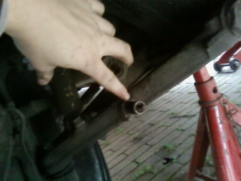

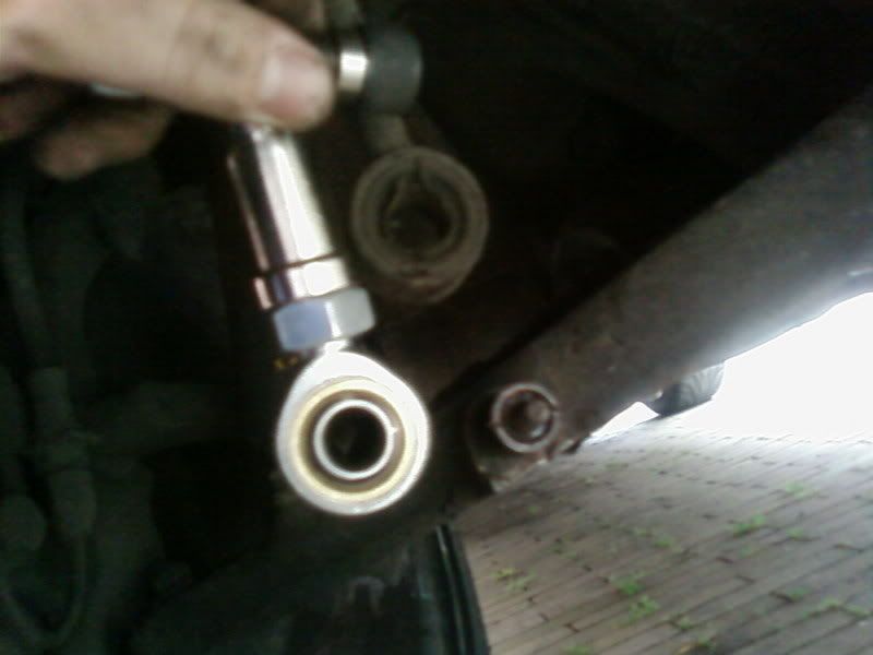

Hoi, kom ik weer hoor...Ben eidnelijk es bezig om die Stabi erop te zetten, maar stuit op een probleem. Heb het originele armpje eraf gehaald, en houd ff de uniball ervoor en kom erachter dat dat niet op de bevestiging past :? Doe ik nu wat verkeerd?
ff foto om het te verduidelijken (Crappy telefoonpics, sorry :wink: )
Ik zal het ff aanwijzen waar ie op moet.. :lol:
Komt er dus op neer dat de Uniball te krap is om over dat bevestigingspunt te schuiven :? Als ik stomme vragen stel moeten jullie het maar zeggen, ik snap er ff geen klo* meer van :oops:

De stalen binnenbus van je oude rubberen bus zit er nog op! Daar krijg je 'm dus niet overheen........
Warm stoken en eraf draaien/trekken met een goede waterpomptang iis de beste oplossing (of een klein trekkertje).

Komt me zeer bekend voor. Maar het is zo opgelost. Je hebt namelijk het oude busje er nog opzitten. Normaal zit dit busje vast in het rubber. In de loop der jaren gaan die dingen erg vast zitten. Met het verwijderen van de stabi trek je meestal het rubber los van dat busje. Dus griptang erop en een flinke draai en dan komt het busje wel los.
Succes!

Waar ik ook achter ben is dat het busje niet los wil, gasbrander erop, griptang, waterpomptang...Ik heb het opgegeven :(
Iemand die me wil helpen? :oops:
Dremel.....

precies, de dremel. De slijptol wordt een beetje te veel van het goede. Ik heb het ook wel een eens met een ijzerzaag gedaan. Voorzichtig inzagen (schuin) en dan met een schroevendraaier er tussen "priemen" en dan het busje open duwen.
