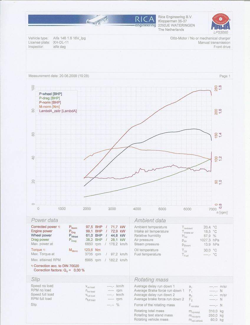

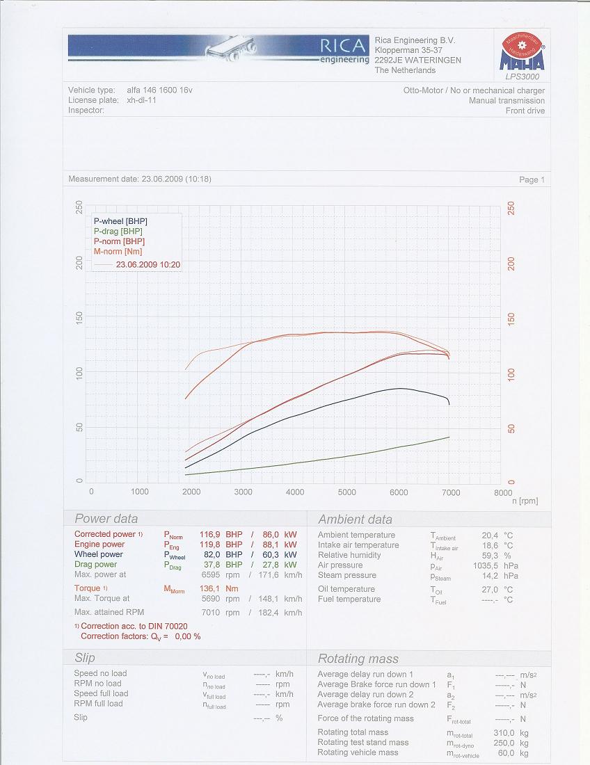

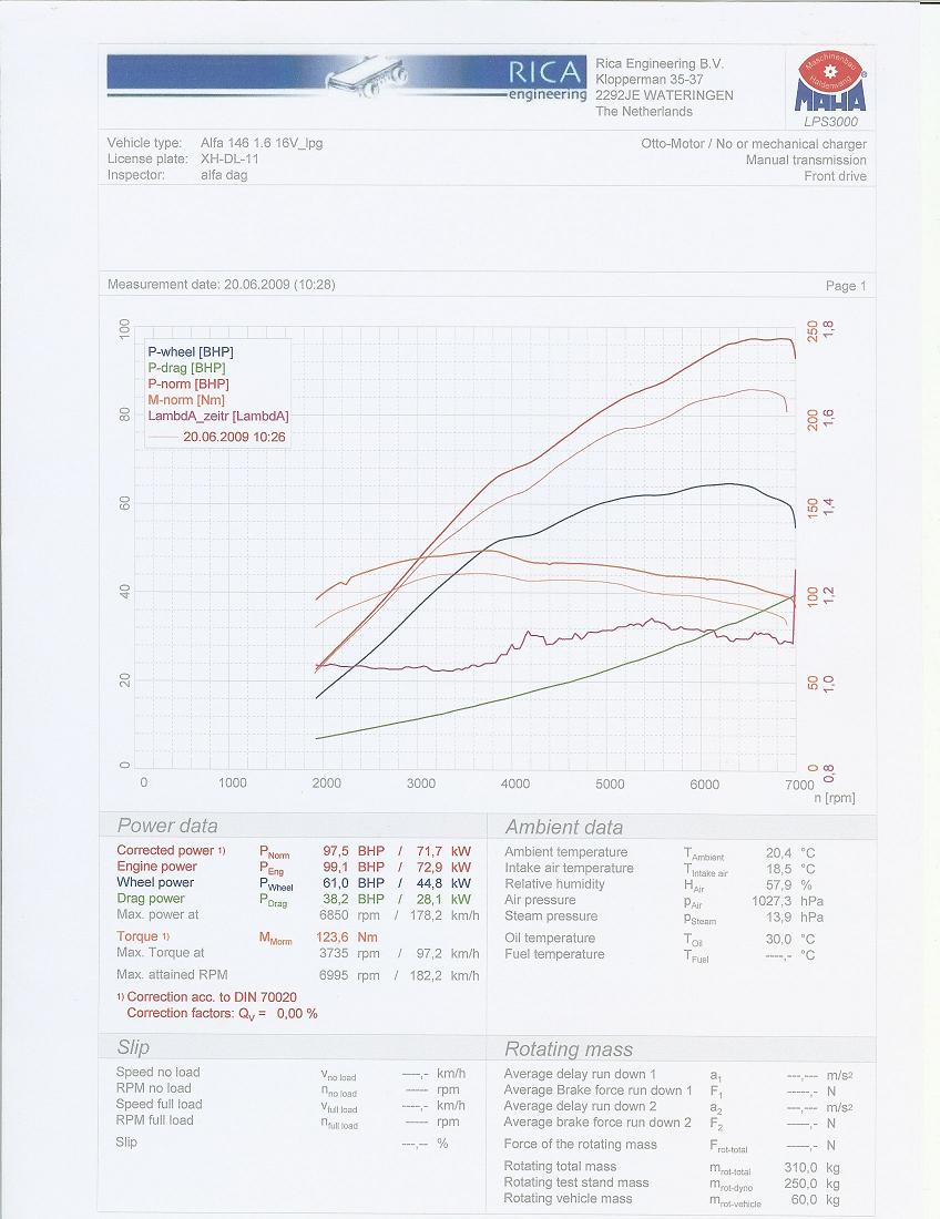

De meesten hebben wel mee gekregen dat mijn auto verreweg het slechtste presteerde en dat er iets goed mis was. Dit bleek dus de Lucht massa meter te zijn. Na deze vervangen te hebben ben ik vanochtend weer naar RICA gegaan om een juiste run te laten doen. Hieronder het resultaat.
@kitaro, als je een kopie wilt van het origineel, kan ik er wel eentje maken en mailen of de volgend keer meenemen.
mijn runs:
Zaterdag, incl lambda op LPI (deze is redelijk)
Vandaag, na vervanging MAF sensor
Voor de liefhebbers staan hieronder de linkjes naar de individuele runs:
Zaterdag:
http://www.kleingunnewiek.eu/146/run1_lpi_h.JPG
http://www.kleingunnewiek.eu/146/run1_e95_h.JPG lambda helaas vergeten te printen, maar lag tussen 1.7~1.8 (veel te arm dus)
Vandaag:
http://www.kleingunnewiek.eu/146/run2_lpi_h.JPG
http://www.kleingunnewiek.eu/146/run2_e95_h.JPG
