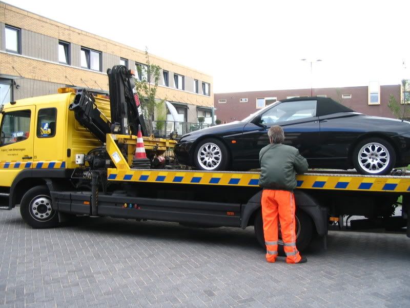

Gisteren liep mijn Spider al wat rottig. Bij het aanrijden op stoplichten werden de toeren wat nukkig, schommelend tussen de 200 en 1500 toeren. Niet echt zoals het hoort dus. Vanmorgen wilde ik hem starten, en kreeg hem niet aan de praat. Na 15 sec doorstraten sloeg ie eindelijk aan. Hij liep alleen beroerd. De ANWB maar gebeld. Zij konden echter niets concreets geregeld krijgen. Het lijkt nu alsof de auto te veel benzine krijgt, en aldoor dus verzuipt. Het stinkt ook als een gek naar benzine. De auto is dus afgetakeld, en wordt morgen bij de dealer aangeboden. Ben benieuwd... Beetje jammer :!: :cry: :cry:

dat is balen. pijnlijk gezicht als je je auto ziet vertrekken op de ambulance :(
