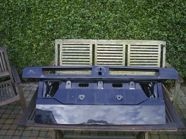

Mis alleen wel de foto's van tijdens het klussen :D
Zeker de "gasmasker-foto" doet het errug leuk!!!
Nee maar nogmaals (had op ARTC ook al gereageerd) ziet er strak uit. Vind je achterlichtuints ook wel apart zo hoor! \:D/

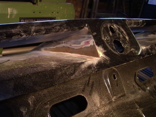

Zo zal dit topic ook hier maar eens omhoogschoppen..
Heb weer wat nieuws gekocht.. :wink:
Maar er zit nog wel wat werk aan :shock: het bovenwerk is een beetje gaan werken...getuige de scheurtjes die erin zitten..hierdoor is water naar binnen gekomen, en tja..water, metaal... :x roest..
Toch maar eens openmaken..schuren ging me te langzaam..Een schroevedraaier deed het beter :twisted:
Duidelijk te zien is dat ie in het verleden onder andere rood is geweest :roll: :wink:
Aniwee, vandaag issie ontroest (geen foto's sorry :oops: ) en binnenkort gaat ie strakgetrokken worden..Leuk klusje :roll:

Nou Bert, daar ben je nog wel even mee van de straat! :wink: Maar, is ie wel stijf genoeg/ moet je er nog verstevigingen aanbrengen?
Anders loop je natuurlijk wel het risico dat het (snel) weer terugkomt. :shock: Ik vind dit overigens wel cool! 8)

en over een maand of 3 kan je weer aan de gang :wink:
die achterkleppen zijn in Belgie gemaakt en de afwerking is gewoon waardeloos
eigenlijk zou je de naden moeten aflassen, dan gaat het niet meer werken en scheurt de plamuur, die er origineel al bijna een cm opzit, niet meer
