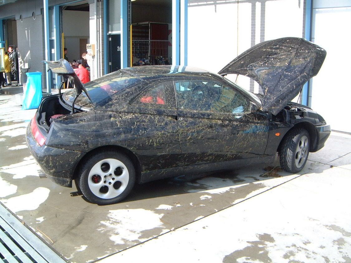

Ik begrijp dat het geen algemeen toepasbaar principe is. Het gaat me niet zozeer om een specifieke situatie maar meer om het begrijpen van het principe van de relatie tussen bandenspanning en stuurkarakter. De hierboven geschetste situatie met de Panda is één voorbeeld: Alledaags voorwielaangedreven autootje, smalle banden van matige kwaliteit, waarbij er sprake was van veel onderstuur bij korte bochten in de regen met relatief lage snelheden. Voor mijn gevoel zou verlagen van de bandenspanning vóór moeten lijden tot meer grip aan de vooras en dus minder onderstuur. Met mijn (916-)GTV (brede lage straatbanden) op het circuit heb ik de voorbanden altijd juist relatief hard tov achter, omdat ik altijd beducht ben hem aan de achterkant plotseling kwijt te raken (heb ik 1x gehad op Assen, was niet leuk). Is dit nu onzin en werkt het averechts?
Ja met die GTV van die foto zeker
ik rij voor met 1,9 bar en achter met 2,2 tot 2,4 koud gemeten met mijn racer anders krijg ik geen grip achter
NB straatbanden pomp je een 0,5 bar hoger op bij circuit gebruik
Dit was het resultaat op Assen, toen nog wel met smallere banden en Alfa-fietspompen ipv de gele Koni's die ik nu achter heb en die de achterkant veel minder "los" maken. Dit als illustratie van de eerder gemaakte opmerking over de invloed van de demping.
