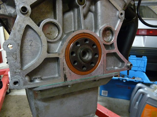

Vandaag de laatste dingen gedaan.
Opgeknapte klemmen .
Geheel nieuwe vonkerij.
Voor het eerst sinds lange tijd weer van de standaard,toen moest de laatste keering nog geplaatst.
Eerst goed schoonmaken rondom de krukas beetje doorgelekte kit van de hoofdlager kap weggehaald,toen de keering op zn plaats getikt met een kunstof hamer,eerst wel ff beetje olie op doen natuurlijk.
Vliegwiel geschuurd en beetje vet op het pasgat.
Bouten met locktite aangezet op voorgeschreven waarde ,let op draadgaten altijd controleren op oude borgmiddelen.
Orgineel nieuw uit doos valeo dus, gebalanseerd en wel.
Centreer pen home made van een oude price as.
Als laatste een slokkie olie derin en ik ben er klaar mee.
Mensen deze clown is er klaar mee vond het leuk om te doen maar ,ga nu eerst mn energie in de racer steken big brake etc monteren.
