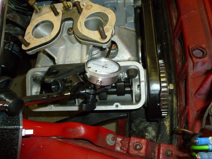

Zoals beloofd vandaag de nokstokken op tijd gezet met Martijn.
Eerst nulpunt gecheck kon bijn a niet mis maar meten is weten.
Dit viel echter niet mee omdat de magneet voet niet lekker bleef plakken, maar na een goede baseplate gesnitzeld te hebben (neem altijd teveel spul mee) konden we los.
Motor op TDC waarna voorzichtig de nokkenas erbij gedraaid werd op 2.7 mm behoedzaam de riem erop ,toen 360 graden gedraaid nokstok van de andere kant een beetje vrijdraaien en toen kon hier ook getimed worden.
Mooi duidelijk nulpunt door martijn gemaakt .
Voorbereidselen.
Ivm ruimte gebrek scheetje beef meten maar de absolute maat is niet super belangrijk omdat er gezien de niet verstelbare tandwielen toch geschipperd moet worden.
Hierna de boel op spanning zetten ,waarna voorzichtig getornd kon worden.
Eerste keer rond geen nare geluiden of zuigers die tegen kleppen gedrukt stonden ,waarna meerdere keren rond ,de spanners nog een keer hun werk gedaan te laten hebben ,de laatste controles gedaan alles nog een keer hardop besproken hebben we er een goed gevoel over en gaat Martijn het boeltje rustig weer opbouwen en zijn we benieuwd hoe het motertje gaat lopen .
Als je aleen een meetklokje hebt kan je bij deze motoren een heel eind komen omdat TDC bijna niet verkeerd kan staan,voor het evt absoluut mooi zou je er nog verstelbare tandwielen op kunnen maken maar dit gaat vast nog wel eens komen.
