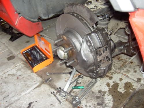

Ja uh het is wel de eerste winst naar een snellere auto. en ja het is veel werk (3 weken iedere avond bezig geweest met 2 man)
:shock: :shock: :shock:
Zo, dat is de serieuzere aanpak! :thumbs:
Zo vergaand zal mij dat niet lukken, aangezien ik geen klusruimte, laat staan een brug heb.. :roll:

Als ik alle antwoorden (voor een deel ook via PB's) bij elkaar bekijk dan lijkt het volgende mij het beste.
Voor mijn situatie althans.
Eerst maar eens een deel van het genoemde budget uitgeven aan vrijrijden dagen.
Want eerst goed kunnen rijden is natuurlijk veel belangrijker dan tunen.
Ik heb wel net mn racelicentie behaald, maar verder 0 ervaring.
Voor februari staat in ieder geval een korte driftcursus op Zandvoort op het programma.
Dus, veel rijden.
En verder krijg ik de indruk dat ik het beste als eerste het onderstel, camber, gewicht en stijfheid van de auto kan gaan aanpakken.
In plaats van motorische aanpassingen.
Daar ga ik me dus nu maar eens in verdiepen.
In ieder geval dank voor jullie tips tot nu toe!

Schijven heb ik van National. Kost dat ???
Dubbelgehard staal en gegroefd:
Rvs leidingen en 5.1 remolie dus.

De schijven kostte mij € 252 voor twee.
Zie ook bovenaan bij de remschijven op www.remola.nl
Kreeg nog best wat korting, omdat ik alles in een keer kocht.
