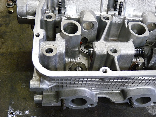

Even een kleine update, inmiddels zijn de koppen bewerkt en geflowd. Volgende fase is het monteren van de Savali nokkenassen.
De tere rubbers voor onder de cilinderbus xl.....
De nog iets wildere nokstok.
Netjes.
Blok is inmiddels opgeboord en wel, nu alleen de boel nog even compleet balanceren.

Maatje Renze is erg druk geweest, en daar hebben we een hele reportage van....... :lol:
Schone werkbank, is een verreiste.
De koppen en een doos met hitsigge nokstokken.
Iets uit de kop gefreesd, anders raakt de nok de wand, zit dus wel redelijk verschil in een standaard Qv stok en de nieuwe.
Ziet er erg goed uit allemaal. Thnx. Didley! :wink:
